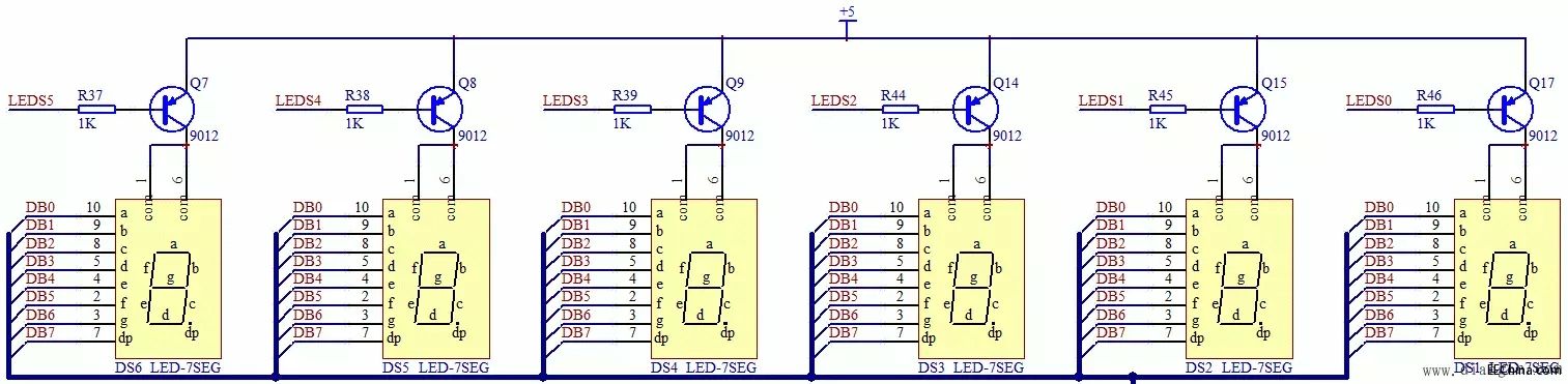

先给大家提供一张原理图看一下,如图1所示。
图1 数码管原理图

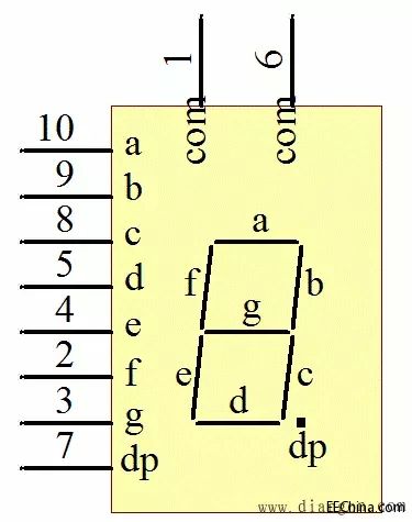

这是比较常见的数码管的原理图,我们板子上一共有6只数码管。前边有了LED小灯的学习,数码管学习就会轻松的多了。从图1能看出来,数码管共有a,b,c,d,e,f,g,dp这8个段,而实际上,这8个段每一段都是一个LED小灯,所以数码管就是由8个LED小灯所组成的。我们看一下数码管内部结构图。
图2 数码管结构图
数码管分为共阳数码管和共阴数码管,所谓的共阴数码管就是8只LED小灯的阴极是接在一起的,也就是阴极是公共端,由阳极来控制小灯是否亮灭。同理,共阳数码管就是阳极是接到一起的,大家可以仔细研究下图1。细心的同学也会发现,数码管上边有2个com,实际上就是我们数码管的公共端。为什么有2 个,我个人认为,一方面有2个可以起到对称的效果,刚好是10个引脚,另外一个方面,公共端通过的电流较大,我们初中就学过,并联电路电流之和等于总电流,用2个com可以把公共电流平均到2个引脚上去,降低线路承受的电流。
从我们板子的电路图上能看出来,我们所用的数码管是共阳数码管,如图所示。
图3 共阳数码管电路
他们的com是接到了正极上,当然了,和LED小灯电路类似,也是由74HC138控制了三极管的导通来控制整个数码管的电流,我们先来看DS1这个数码管。原理图上可以看出来,控制DS1的三极管是Q17,控制Q17的引脚是LEDS0,对应到74HC138上边就是Y0端的输出。
