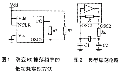

单片机的工作频率和功耗的关系也很大,频率越高,功耗越大。在采用32kHz晶振、3V工作电压时,PIC12、PIC16等系列单片机的典型工作电流只有15μA;而采用4MHz晶振、5V工作电压时,单片机的典型工作电流达到几mA。在许多低功耗的场合,采用低速晶振实现低功耗非常有效。如果单片机采用RC振荡,还可以通过I/O口的操作改变振荡电阻,从而改变单片机工作频率,达到节能的目的。如图1所示,1个I/O引脚可以在等待状态下将并联电阻R1去掉,降低单片机工作频率。当单片机需要工作时,可将I/O引脚设置为输出并输出高电平,从而提高振荡频率。

在单片机系统设计中,振荡电路的设计是十分重要的一个环节。PIC系列单片机的典型振荡电路如图2所示。

③选择C1、C2。理想的情况是,保证系统在高温和最低工作电压下能够正常工作,使得电容在数据手册推荐的范围内最小。同时选择C2比C1大一些以加大相移,使其有利于振荡电路的上电启动。
④选择Rs。在以上参数都已经选定后需要决定Rs的大小。简单的办法是让系统工作在最低温度和最大电压情况下,此时得到的应该是时钟电路最大输出幅度。用示波器观察引脚OSC2的输出波形(注意,示波器的探头将给电路引入一个电容,一般为几pF),如果发现正弦波的峰(接收Vdd处)和谷(接收Vss处)被削平或压扁,说明驱动过载,需要在OSC2和C2间加入1个电阻Rs,一般1kΩ左右或小于1kΩ。Rs不宜过大,过大将使得输入和输出产生隔离,从而产生较大的噪声。当发现需要一个较大的Rs才能消除过驱动时,可以增加负载电容C2来补偿。C2一般选择在15~33pF之间。

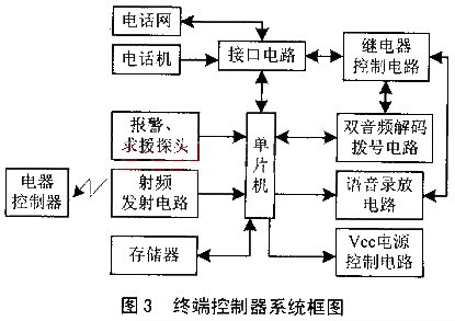

2.1 系统组成及框图
系统主要由PIC单片机、双音频解码拔号电路、语音集成电路、接口电路、Vcc电源控制电路、射频发射电路和EEPROM组成,可完成对家用电器的控制和对报警求援语音信息的自动传送,如图3所示。

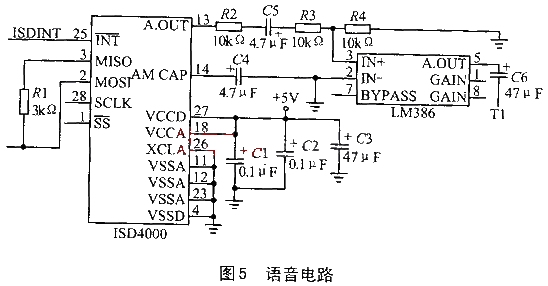

(2)语音电路
语音电路如图5所示。它以ISD4000语音芯片为核心,主要是存储报警语音,输出经功率放大后传送到电话线上。

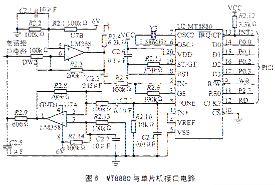

(3)MT8880与PIC单片机的接口电路
MT8880是Mitel公司的DTMF收发器,具有功能强、功耗低、工作稳定、可靠等性高优点,因此在DTMF信号调制的场合得到了广泛的应用。MT8880与PIC单片机的接口电路如图6所示。
①MT8880与单片机的接口电路。D0~D3为4根数据线,MT8880对经过前置处理的DTMF信号进行解调,将解调得的信号存入片内寄存器中,并通过IRQ向单片机发出中断信号。单片机相应中断请求后,在R、W、RS0、RD的控制下,通过D0~D3读出解调出的数据。
②DTMF信号放大电路。当微处理器将要发送的DTMF数据写入MT8880相应的寄存器时,MT8880从TONE引脚发出DTMF信号,信号经过放大电路放大后,送往变压器进行电压变化。

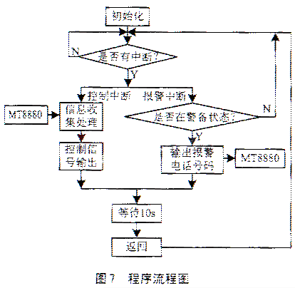

程序在运行时:①为电器控制器,若是远程电话机对控制器进行操作,是根据电话的振铃声数来判断;若本地电话机对控制器进行操作,是根据本地电话机的摘机情况来判断。②为报警器,报警探头随时检测到警情并发出信号给控制器,而控制器则是根据用户的设置情况,是处于警备与否来判断是否拔出报警电话。图7是程序流程图。
下面主要介绍初始化程序、MT8880设置子程序和DTMF信号发送以及接收子程序。
