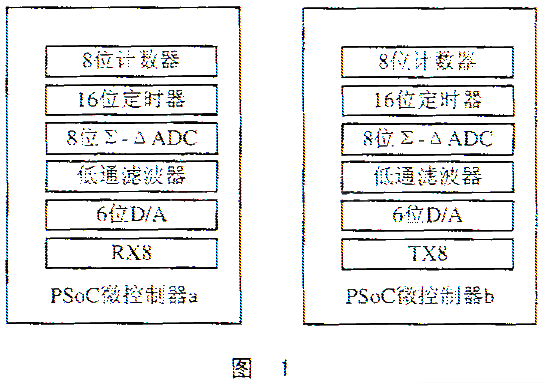

下面利用动态重新配置能力,完成如下功能需求的PSoC芯片设计工作。在不同的时刻,系统需要二套不同功能的外围器件,时刻一是系统需要完成数据的接收工作,时刻二需要完成数据的发 送工作。使用普通的芯片,需要搭建大量的外围电路;这项功能。系统不同时刻需要的带有外围器件的功能需求如图1所示。
要完成此块含有相当丰富功能的微控制器芯片,必须通过应用IDE内的Device Editor完成用户模块的选用及参考配置工作。首先,根据时间先后,划分出基本配置和其它功能配置;在基本配置内必须完成对共有资源(定时器、计数器、模数、数模转换等)的选用、放置和参数配置工作(时钟频率、输入/输出总线、I/O)。然后,完成功能配置要求(半双工UART接收、发送模块功能配置),在各自不同的功能配置中,根据功能要求设定系统参数。
在Application Editor部分产生配置文件,编写应用程序代码。利用程序完成功能配置的装入、卸载工作以及实现相应的功能转换,完成预定的芯片功能。具体的示例程序代码如下:

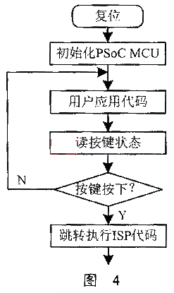

使用图2所提供的系统连接方式,用户可以非常简单地对PSoC芯片实现在系统编程。同样,用户也可以使用UART接口、并行接口或者用户自定义的接口来完成ISP编程,但是由于PSoC片内不直接提供代码支持这种应用,因此用户必须自己完成外部应用电路及ISP代码的编写。通过使用PSoC片内提供管理员ROM和重新配置的应用来解决此ISP代码编写的问题。用户编写ISP代码存储在片内闪存的高端地址空间内,不可擦除;用户代码存储在片内闪存的低端空间地址空间内,当ISP代码执行时,它将重新配置PSoC MCU系统,通过特定的接口与主机通信,接收来自于此接口的数据包,然后对芯片编程(使用用户代码)。编程完成后,PC指针跳回地址0,系统复位,根据新的用户代码重新配置芯片,用户可以根据需要指定用户代码和ISP代码空间大小,但是当使用在系统编程时,ISP应用代码不可以覆盖。用户新的代码可以对ISP代码进行调用。图3是一个应用UART接口完成ISP应用的基本电路。
在此电路内使用DB9连接器和RS232转换电路完成ISP编程特性。主机通过串口对芯片进行编程。P0.4和P0.6用作TXD和RXD。因此在ISP应用过程中,PSoC MCU配置此2个引脚作为通信引脚,并且与内部UART模块相联,用户同样也可以设定其它需要的用户模块,并设定一个按钮以外部触发ISP应用。用户在程序内增加一部分代码监测按钮的状态,以执行ISP应用程序。程序内可以使用中断或扫描方式监测按钮状态。具体的程序流程如图4所示。
