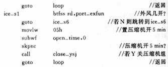

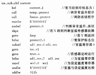

各模块的流程图画好后,下一步的工作就是要用某种编程语言实现各功能模块。在用编程语言实现时,选择了Microchip公司提供的MPLAB(4.00)集成开发环境。该开发环境是Microchip公司为其PIC系列单片机专门设计的开发环境,该平台包括编辑器、编译环境、软件仿真、硬件仿真,同时该环境采用Windows界面,开发设计非常方便。由于篇幅的原因这里只给出制冷运行模块的编程实现。

在基于PIC16C74单片机空调室内机软件的实现时,对该系统的系统设计与硬件设计进行了充分的了解,并在此基础上运用结构化程序设计的方法进行功能分解与模块设计,使得在编程时能达到事半功倍的效果,且有利于日后对程序的仿真和调试。
