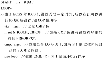

在许多应用中,需要时钟监控电路在某个时钟源未激活的状态下通知系统自动使用另一个已经激活的时钟源,避免使系统运行发生故障。使用时钟监控模块的前提是ECGON和ICGON位都置1,其设置过程为:使能可用的时钟源;等待两个时钟源稳定;如果需要,转换时钟源;使能时钟监控;使能时钟监控中断。具体实现的代码如下:

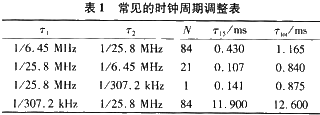

由于ICLK的值取决于DCO的输出值,当某些操作条件发生改变时,内部时钟不能马上稳定下来,ICLK将暂时以不正确的时钟工作。ICLK需要一定的调整时间才能达到正确时钟周期。达到正确时钟周期所需要的时间为:
式中:τ1,τ2分别为调整前、后的时钟周期值,令τ15=|44N(τ1-τ2)| ,则常见的时钟周期调整表见表1。

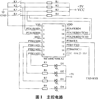

本子系统实现的功能为机油保养归零、气囊故障修复及运行时间归零。硬件主控电路如图1所示。

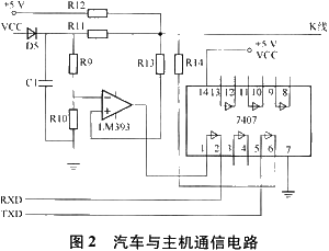

控制核心采用8位单片机MC68HC908KX2芯片,通过串行接口线与汽车内的CPU进行通信,并用通用I/O口PTA和PTB分别实现键盘输入和输出显示功能。由于该单片机采用5 V供电,而汽车电路工作电压为12 V,所以本子系统需要设计专门的接口电路实现与汽车的通信,电路见图2。图中,RXD和TXD分别连接单片机的串行输入与输出端,汽车的串行输入、输出数据通过单K线传送给单片机。

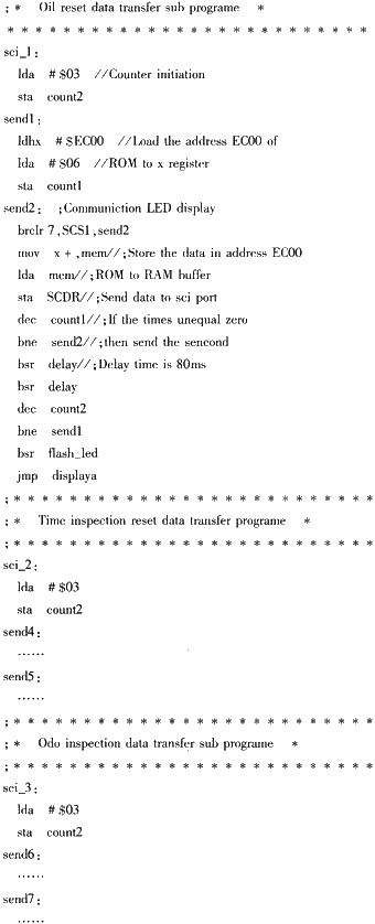

利用指令不断扫描键盘接口线(PTA1,PTA2),若按下的是通信键则从固定存储区取固定的oil resct编码发送出去,同时在发送数据期间通信指示灯不停闪烁3 s,如果按下的是功能选择键,则time inspection,odo inspection,oil reset指示灯依次循环点亮,选择相应功能,等待通信键按下,如果按下了通信键,就发送相应清故障数据。

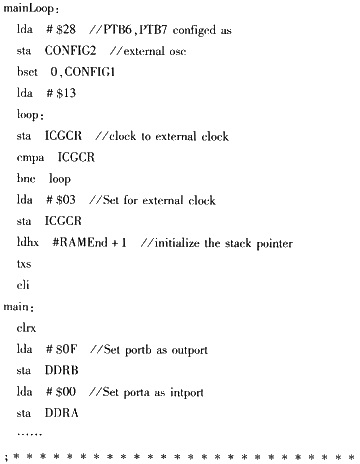

在程序中,根据本系统的实际需要设置:ICGCR、ICGMR、ICGTR及系统配置寄存器CONFIG的值。系统主要源代码为:
