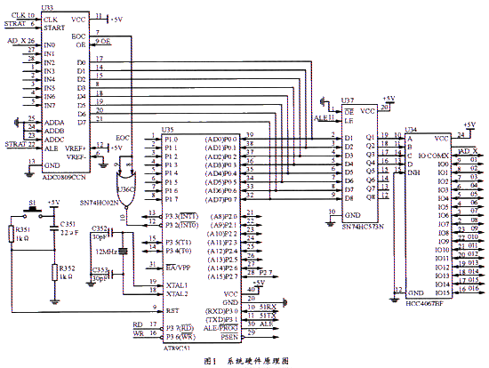

本系统的硬件电路原理如图1所示。因为ADC0809的地址选择端A、B、C都接地,所以ADC0809的数据采集通道只有IN0被选通。16路模拟信号连接到多路选择模拟开关HCC4067后,即可通过地址选择端A、B、C、D进行选择,每一次选通一路,选通的通道经IO COM X和ADC0809的IN0相连,以进行A/D转换。P2.7(地址总线最高位A 15)可作为A/D转换的启动开关,P2.7为低电平有效。在启动A/D转换时,可由写信号WR和P2.7控制ADC0809的地址锁存和转换启动。而在读取转换结果时,则由读信号RD和P2.7控制ADC0809的OE信号。若令P2.7为0,74HC573的A、B、C、D即可给出被选择的模拟通道的地址,此时若ABCD=0000,则16路信号的100被选通,并将其数据送到ADC0809的IN0中,地址是7FF0H;若ABCD:1111,地址为7FFFH,则指向IO15。所以,16路信号依次对应的地址为7FFOH~7FFFH。转换完成后,数据将保存到一数组中,直到当上位PC机通过串行口发信号时,AT89C51通过检测地址是否和本机地址相符来作出动作。如果地址相符,则发送A/D转换结果,如不相符,则继续等待。

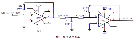

本系统要求有16路模拟信号输入,而且必须将这些信号互相隔离,然后才能对这些信号逐一选通后进入A/D转换。为此,本系统选用了16选1多路模拟开关HCC4067。
一般传感器的输出信号都比较微弱,要将该微弱信号转换成有用的信号以便于后期使用,就要加入信号调理电路,其作用是进行信号放大和去除干扰等。本设计中的信号输入每路都是0~10mV.但ADC0809的输入要求是0~5 V,因此选用运算放大器OP07来进行信号放大。OP07是一种精密运算放大器,它使用双极性电源供电,精度较高,放大倍数为500,可把0~10 mV信号放大到0~5 V。使用OP07的信号调理电路如图2所示。

ADC0809是美国NS公司生产的CMOS组件,是一种8路输入单片模数转换器件,采用逐位逼近式A/D转换原理,它的输出输人接口全部为TTL电平,数据输出口线为三态,可以直接接到微机系统总线上,而无需另加I/O接口芯片。
由于本设计中使用16选1模拟开关来进行信号的选择,因此,ADC0809的信号选择功能就不使用了,设计时把ADC0809的地址选择端A、B、C都接地,即ABC=000,这样,选通通道始终是IN0。将EOC通过非门连接到AT89C51的INT0脚,可通过查询方式来检测转换是否完成。
由于ADC0809的典型工作频率640 kHz不太容易得到,所以通常使用相近频率且容易获得的信号进行替代。本设计中,单片机的晶振频率12MHz,ALE信号输出为晶振频率的六分之一(即2MHz、),可将该2 MHz经过74HC74四分频后得到500 kHz信号来给ADC0809使用。

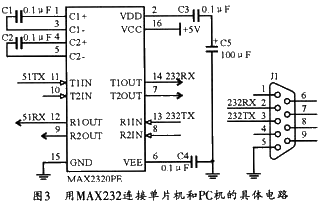

RS232是用正负电压来表示逻辑状态的,它与TTL以高低电平来表示逻辑状态的规定不同。因此,为了能够同计算机接口或与终端的TTL器件连接,必须在RS232与TTL电路之间进行电平和逻辑关系的变换。目前广泛使用的集成电路转换器件是MAX232芯片,它可完成TTL到EIA的双向电平转换。MAX232是一种双组驱动器/接收器,片内含有一个电容性电压发生器,可在单5V电源供电时提供EIA/TIA-232-E电平。每个接收器均可将EIA/TIA-232-E电平转换为5 V TTL/CMOS电平。这些接收器具有1.3 V的门限值及0.5V的典型迟滞,而且可以接收±30 V的输入。利用MAX232芯片连接单片机和PC的具体电路如图3所示。

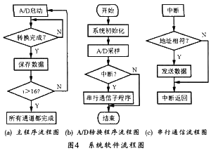

Keil C51软件是众多单片机应用开发的优秀软件之一。本设计就是在Keil C51环境中编译数据采集程序的。本采集系统的程序主要分成三部分:主程序、A/D转换程序和串行通信程序。图4所示是其软件流程图。其中主程序是总的控制程序,主要实现各单元初始化、控制采样和中断等:A/D转换程序主要完成采样启动、数据保存等功能;串行通信程序则用来在有上位PC通过串行口发送数据到单片机时引发中断响应,也可通过PC机通信地址和本单片机地址是否相符来判断PC机是否和本单片机通信,如果地址相符,则发送A/D采样的结果给上位机,如果不相符,则跳出中断。串行中断和A/D转换部分的程序代码如下:
