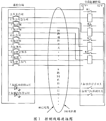

我们通过把由发电机供电的通电极板放到负荷缸水电阻中,用充气升降极板和补给水调节水电阻大小的方法控制试验发电机所带负荷的大小,对发电机的性能进行试验。体积庞大的负荷缸一般放置在码头,在船舶发电机的负荷试验中需要在船舶配电板处控制负荷缸的各个部件,所以我们在船舶配电板处安装了负荷缸遥控台,通过一条40芯约100 m长的多芯电缆连接负荷缸和遥控台。控制线路连接如图1所示。
在多年的使用经验中发现存在以下问题:
(1)因为电缆芯线繁多,工人接线时往往出现接错线的问题,导致遥控台没法正常工作,需耗费时间进行调试。
(2)这条多芯的电缆非常大,在每次试验安装的时候需要耗费很多人力进行拉放。
(3)经过长期多次的使用,会出现电缆芯线折断无法正常使用的现象,导致在试验期间需花费人力进行检查。
鉴于以上存在的问题,我们提出了以下的设想:寻找一种方法对这些多路遥控开关信号进行编码传送,然后在另一端进行解码,使得可以用两芯或较少的芯线来取代这条多芯电缆。

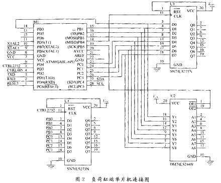

DIP封装的ATMEL Mega8单片机只有28个管脚,除掉电源和用于单片机之间通信必要的串行端口引脚,实际可用来做信号采集和输出的管脚远远不够,然而ATMEL Mega8单片机的12 MHz的高速运行速度相对于开关动作的速度来说极其快速,通过74SL244缓冲器和74SL273锁存器共用单片机管脚,在程序中控制缓冲器使能端,控制锁存器时钟信号的方法扩展单片机I/O口。
负荷缸端单片机具体连接如图2所示。
图2中2个74SL273锁存器和1个74SL244缓冲器共用单片机PB和Pc端口低四位管脚,单片机通过PB4,PD3,PB5管脚分别控制第一个、第二个锁存器的时钟脉冲输入端和缓冲器和使能端。我们在程序中设置单片机PB和PC端口低四位管脚为输入状态,控制74SL244缓冲器的使能端为低电平,并屏蔽两个74SL273锁存器的时钟输入,从而通过74SL244缓冲器采集负荷缸工作状态开关信号;在程序中设置单片机PB和PC端口低四位管脚为输出状态,控制74SL244缓冲器的使能端为高电平,并让单片机给其中一个74SL273锁存器的加上时钟输人信号,从而通过74SL273锁存器输出一组开关状态控制信号。

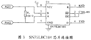

因为在负荷端和遥控台的连接距离接近100 m,超过串口RS 232信号可靠传送到达的距离,我们增加了SN75LBC184 RS 232/RS 485串行通信转换器芯片,SN75LBC184输人和单片机TXD、RXD管脚相连,单片机PD2引脚控制SN75LBC184芯片的收发使能端实现收发功能的转换,用两芯的电缆连接负荷缸端和遥控台端SN75LBC184芯片的输出端口,实现了单片机串口信号的远距离传送和电路的半双工工作,具体连接如图3所示。

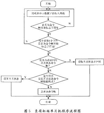

在单片机编程中,为了方便命令帧数据较验,我们在单片机程序中设置了30个字节的堆栈空间用于缓存接收的数据,负荷缸端单片机程序流程图如图5所示,该程序在实际工作中运行稳定,满足工作的要求。
