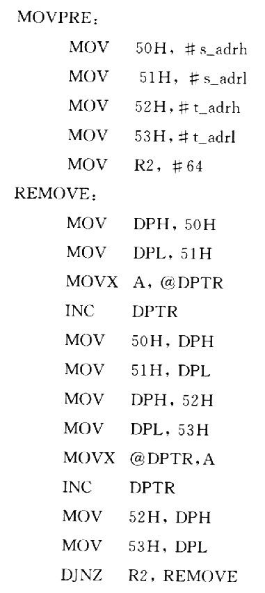

在未进行DPTR扩展的8051中,可通过设置地址缓冲区的方法来实现大规模的数据转移。具体的例程如下:
在此例程中,50H、5lH用于存放数据源地址s_adr(s_adrh为高字节,s_adrl为低字节),52H、53H用于存放数据目的地址t_adr(t_adrh为高字节,t_adr1为低字节),实现将源地址起始64字节数据转移至目的地址。在8051中,执行”字节数据移位操作耗费(14+28n+2)个机器周期,数据转移执行效率为v=n/(14+28n+2)。在本例程中,n为64,计算得出共需耗费1 808个机器周期,执行效率v约为O.0354字节/机器周期,而且在此实现方法中需占用8051的4个片内存储器(RAM)单元。

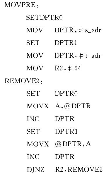

如8051中拥有两组DPTR,并可通过特殊指令来实现DPTR选取。可设定SETDPTR0指令表示选取DPTR0,SETDPTRl指令表示选取DPTRl,#s_adr表示数据源地址,#t_adr表示数据目的地址,则程序可设计为:
程序中,对于特殊指令SETDPTR0和SETDPTRl,可通过设置特殊功能寄存器(SFR)以表示DPTR状态,并对此SFR进行操作,以实现DPTR选取。因此DPTR选取指令可由3字节指令实现,则在两组DPTR情况下执行大规模数据转移需耗费(14+12n+2)个机器周期,数据转移执行效率为v=n/(14+12n+2)。在本例程中,执行64字节数据转移需耗费784个机器周期,执行效率约为0.085 64字节/机器周期。

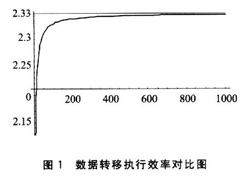

通过以上对比发现,拥用两组DPTR的8051比传统8051在大规模数据传输时的数据转移执行效率比为(14+28n+2)/(14+12n+2)。由图1可知,随着所转移数据量的不断加大,即n值增大时,执行效率比也不断增大,且最后趋近于2.33。

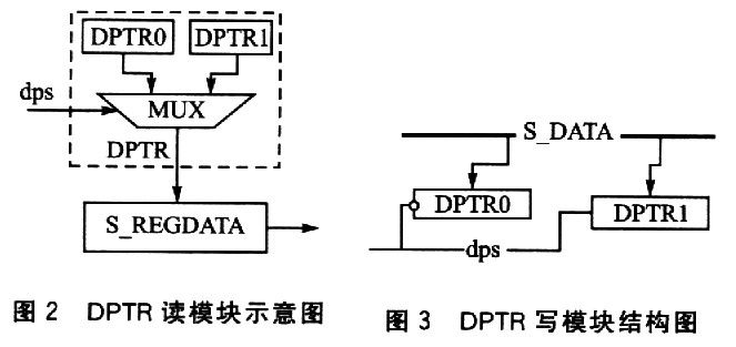

在SFR读写模块中,应针对读、写模块分别进行修改。通过分析MCS8051设计代码可知,对于DPTR的读操作,是通过将DPTR中数据传送给数据暂存寄存器S_REGDATA,再通过对S_REGDATA进行读操作来实现的,因此可在进行DPTR数据暂存前,利用选择位dps来对DPTR进行选取。具体示意如图2所示。
在对DPTR进行写操作时,实际上是对DPH和DPL进行操作(DPH地址为83H,DPL地址为82H),因此对DPTR进行写操作时需对DPH和DPL分别进行操作。在MCS8051中对SFR的写操作,实际上是先将要写入的数据暂存在S_DATA寄存器中,再通过将S_DATA数据分别写入DPH和DPL来实现的。因此可在S_DATA数据写入前对DPTR0和DPTRl进行选择判断,来实现对DPTR0和DPTRl的写操作,即dps=l时,将S_DATA数据写入DPHl和DPLl;dps=0时,将S_DATA数据写入DPH0和DPLO,具体结构如图3所示。

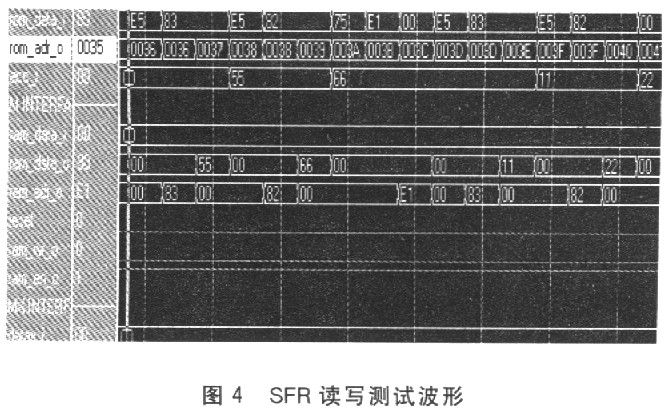

3.1 针对SFR读写模块的测试
该模块的测试主要为测试DPTR0和DPTRl的数据传输。首先对DPTR状态标志dps位进行操作,分别选取DPTR0和DPTRl;其次分别对其进行写操作;最后将DPTR0和DPTRl中数据值依次输出寄存器A中。具体波形如图4所示。
由图4可知,在执行指令75E100前后(即将dps复位,选取DPTR0),DPH和DPL输出(执行指令E583,E582)到寄存器A中的值不同。指令75E100执行前DPH输出为55,DPL输出为66,执行后输出分别为11和22,因此表明通过dps进行DPTR选取,读写操作无误,即对SFR读写模块的修改无误。

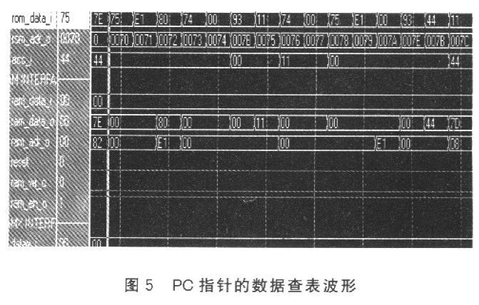

3.2 针对PC指针的数据查表测试
针对此模块,进行了一个查表测试,即向DPTR0和DPTRl中分别写入datal和data2两个数据表的地址;而后利用dps选取DPTR0和DPTRl,再分别对其进行数据查表输出。具体波形如图5所示。
选取DPTRl(已存入data2地址,执行指令75E180)后,将寄存器A清零(执行指令7400),并将查表数据输出(执行指令93),输出数据为11H;而后选取DPTR0,再次将寄存器A清零,并进行查表输出,输出数据为44H。对比可发现输出数据与表中数据一致。由此表明,通过dps选取DPTR0和DPTRl,进行数据查表操作无误,即对PC指针模块的修改无误。

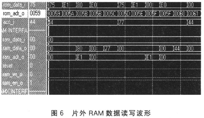

3.3 片外RAM数据读写测试
对于片外RAM数据读写测试,即大规模数据转移,测试方案为:首先将DPTR0和DPTRl中分别写入地址actr0和adrl,再分别对这两个地址写人数据,最后将这两个地址的数据通过DPTRO和DPTRl读出,将读出的结果与写入结果对比,具体测试波形如图6所示。
将dps置位(执行指令75E180)选取DPR1后,将片外RAM中adrl数据读出,输出数据为77H;将dps复位(执行指令75E100)选取DPTR0后,将adr0数据读出,输出数据为44H。经对比可发现与所写入的数据一致。由此可表明,通过dps选择DPTR0和DPTRl对片外RAM进行数据读写无误,即表明对片外RAM地址模块的修改无误。
