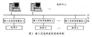

系统结构如图1所示。监控中心工作人员可通过以太网直接访问分布在各监控现场的监测仪,了解各电网的运行状况,从而采取相应措施。电网远程监控系统的核心部件是嵌入式电网监测仪,与PC机+网卡+采集卡的以太网测控系统相比成本大为降低,实现了嵌入式系统的大众化、普及化。

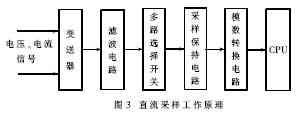

根据采样信号的不同,可分为直流采样与交流采样两大类。直流采样是把交流电压、电流信号转化为O~5V的直流电压,再送到A/D转换器进行转换。即A/D转换器采样的模拟量为直流信号。它的主要特点是:数据刷新速度快,随着元器件技术的发展,稳定度、精确度大为提高。
交流采样是相对直流采样而言,直接对交流电压和电流波形进行采样,然后通过一定的算法计算出电压、电流的有效值、有功功率、无功功率等。
交流采样对环境温度有一定要求,同时对A/D转换器的转换速度和采样保持器要求较高;为了保证测量精度,一个周期内,必须保证足够的采样点数,而且采样计算程序相对复杂,对CPU要求较高,因此该仪器采用直流采样。其工作原理如图3所示。

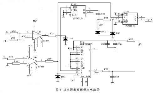

2.3 功率因素检测模块
功率因素检测模块有两大功能:
(1)判别电压是超前还是滞后电流;
(2)判别功率因素大小。具体相关电路如图4所示。当电压超前电流时,U15B输出为“1”;反之输出为“0”。电压、电流的正弦波形分别经过零比较器后(电路忽略)转换为方波,输入2/4译码电路。译码电路只有当A、B信号为“01”或“10”时,X端口才输出Vref,对积分电路充电;当A、B信号为“00'’或“11”时,输出端口为零。而A、B信号为“01”或“10'’的时间正是电压、电流相位差的时间。时间越长,对电容C23充电的时间也越长。因此,电容上的电压反映了相位差的大小。CPU经过数据处理可确定功率因素的大小。
