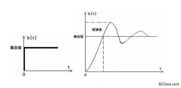

误区2:过渡过程=稳态过程

误区2:过渡过程=稳态过程
《一条影响着产品可靠性和社会和谐的曲线》介绍很能说明此图的内容。
