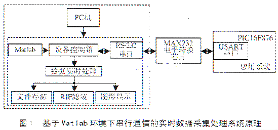

1 系统总体设计简介
下面以Mircochip公司的PIC16F876单片机为下位机,PC机为上位机组成的实时数据采集处理系统为例,介绍基于Matlab环境下PC机与单片机串行通信的实时数据处理方法的实现。数据采集系统的结构框图如图1所示。PC机串口与单片机USART口通过MAX232电平转换芯片相连,系统工作时,Matlab通过调用设备控制工具箱中的serial类及相关函数。来创建串口设备对象,得到设备的文件句柄,从而以操作文件的方式实现对PC机串行口的读写操作。因而PC机可以通过Matlab向串行口发送特殊指令,PIC单片机应用系统对此作出相应的反应,将A/D采样数据通过串行口回送给PC机。此时,Matlab通过中断的方式,实时接收单片机发送的数据,并完成对数据的分析处理、文件存储、FIR滤波及图形显示。

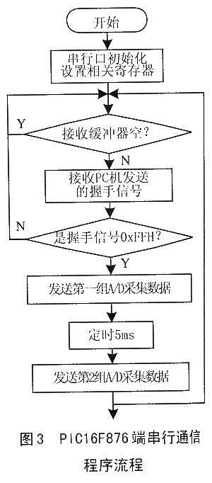

本通信系统中规定的字符格式为:每一帧的数据占10位——1位起始位,8位数据位,1位停止位,无奇偶校验位。中间的8位数据位即为有效的通信传输字节。双方的波特率设置为115.2kb/s,以较高速度进行通信。同时,为了增强通信的可靠性、减少通信的误码率,在通信过程中约定了双方的软件握手方法。为了不致使通信过于复杂,提高通信速度,可以直接将握手信号0xFF嵌入到数据包中。软件握手协议规定如下:PC机发送符合握手信号0xFF给单片机,PIC单片机接收到的上位机数据若为握手信号0xFF,则回送两次A/D采样数据包,并将握手信号0xFF嵌入到数据包作为第一个数据,两次发送数据的时间间隔为5ms;单片机接收到的上位机数据若不是握手信号,则继续等待。若PC机接收到的数据包的第1个字节不是0xFF,则屏弃该数据包;若是,则表示握手成功,经校验正确后将该数据包直接存储接收,并从中分解有效的A/D采样数据信息。
PIC16F876端串行通信的C语言程序流程如图3所示,相应的主要通信源代码如下:
