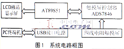

系统主要由四线电阻式触摸屏、触摸屏控制器ADS7846、单片机89S51以及相应软件程序组成。系统框图如图1所示。

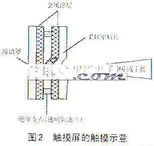

电阻触摸屏是采用电阻模拟量技术。它是一层玻璃作为基层,上面涂有一层透明氧化金属(ITO氧化铟)导电层,再盖有一层玻璃或是外表面硬化处理的光滑的塑料层;内表面也涂有一层ITO导电层。它们之间有许多细小的透明隔离点把两导电层隔开绝缘,每当有笔或是手指按下时,两导电层就相互接触。而形成电路,如图2所示。

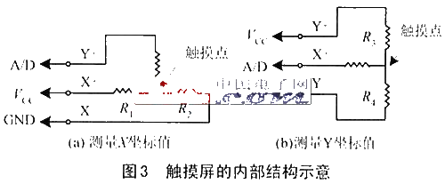

导电层的两端都涂有一条银胶,称为该工作面的一对电极。上下两个导电层一个是水平方向,一个是竖直方向,分别用来测量X和Y的坐标位置。在水平面上的电极称为X+电极和X-电极,在竖直平面的电极称为Y+电极和Y-电极,如图3所示。工作时,两个电极根据测量需要提供参考电压或是作为测量端对接触点的位置进行测量。当测量接触点X坐标的时候,导电层上的X+电极和X-电极分别上参考电压和地;Y电极不加电压,那么X电极间会形成均匀的电压分布,用Y+电极作为测量点,得到的电压值通过A/D转换,就可对应地判断出接触点的X坐标。Y坐标亦是类似,只需改成对Y电极加电压而X电极不加电压即可。
X坐标和Y坐标的计算公式为
其中VREF为加在ADS7846内部A/D转换器上的参考电压,可以接VCC作为参考电压。

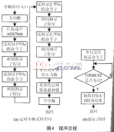

AT89S51与ADS7846的通信主要通过单片机的I/O口与ADS7846的CLK、CS、DOUT、DIN、BUSY五个引脚进行。CLK是ADS7846的工作脉冲,CS是ADS7846的片选信号,DOUT是数据输出,DIN是数据输入,BUSY是转换判断位。当系统工作时,单片机首先通过片选信号选中ADS7846,再通过DIN向ADS7846发送命令控制字数据,并通过CLK引脚配以相应的时序脉冲。BUSY位被置位后,通过DOUT数据输出口获取12位转换结果。
由于要求系统能采集包括X坐标、Y坐标和压力在内的三维数据,所以,先送打开测量X通道的命令字,返回得到的数字值即为X坐标,再送打开测量Y通道的命令字,得到的值为Y坐标。再依次得到Z1、Z2的值,通过转换公式
可计算出RTOUCH也就是压力Z的值。其中Rx是X轴电阻值大小,与触摸屏的性能参数有关;是开始得到的X坐标值。
程序流程如图4所示。
值得一提的是,Z1、Z2仍然是转换后的12位A/D转换的数字值,但通过转换公式得到的Z值实际上是接触点间两层ITO氧化膜的电阻值大小。这样就完成了在某一个时刻的三维信息采集。根据实际要求,利用定时器设定采样的时间为10ms,即1s采样100个点。采集的数据通过USB接口送到PC机保存,以供后续匹配处理。同时,采集的数据可以通过液晶屏显示,以便书写时观察。

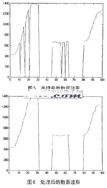

(1)书写抖动造成的漏点
在进行数据采集时,会在连续的数据中出现零值点。出现零值点有两种可能:一种是正常书写笔划的改变造成的,另一种就是由于触摸屏不够平整或是书写时的抖动造成笔迹的间断而造成的。区别的方法主要是看间断时间也就是零值连续出现的个数。一般抖动造成的间断时间小于设定的采样时间10ms,所以,抖动产生的零值在两个有效数据中间只能出现1个,可以认为是无效零值;而出现两个以上的连续零值便可以认为是笔划的改变而生成的有效零值而不作处理。当判断出某个零值为无效零值后,对其进行线性内插来弥补数据的丢失,即an=(an+1+an-1)/2。其中an是无效零值点,an-1和an+1分别是an的前面和后面的一个有效值。图5和图分别是处理前和处理后的波形。
(2)重复采集点的去除
由于书写者书写时的停顿,造成在某一点多次重复采集,显然在后续的匹配会与样本数据产生很大的误差,所以有必要删除重复的数据。每当判断出前后两个点X坐标和Y坐标均相同的时候,就可以断定它们为重复点,则将后一个点删除,再用后续的点依次补上。这样保证了采集的数据能够真实地反映笔迹信息。
