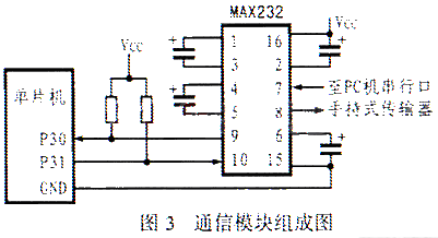

图3所示为通信模块组成图,它主要由单片机的两个I/O口、MAX232和一些电阻电容等组成。图中电阻均为10kΩ,电容均为10μF;单片机的P30为串行数据接收脚、31为串行数据发送脚,通信的波特率设为9600。图中,MAX232芯片的作用是将单片机输出的TTL电平转换成PC机能接收的232电平或将PC机输出的232电平转换成单片机能接收的TTL电平。计费器通过通信模块与PC机或手持式资料传数器进行串行通信,以便设置计费器的各种参数及采集计费器里存储的各种数据。

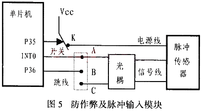

防作弊及脉冲输入模块如图5所示。为了提高计费器的抗干扰能力,脉冲输入信号采用了光耦方式。出租车的脉冲传感器通常有两种,即单信号脉冲传感器和双信号脉冲传感器;所谓单信号脉冲传感器指的是出租车开动时,只有一条信号线输出脉冲信号;而双信号脉冲传感器指的是出租车开动时,有两条信号线同时输出幅度相同、相位相反的脉冲信号。与此对应,防作弊方式有单信号防作弊和双信号防作弊两种。究竟选哪种,可由计费器内的选项及硬件跳线来决定。
a 单信号防作弊的工作原理
如图5所示,当计费器通过选项选定单信号防作弊方式后,跳线开关B与A相连、B与C断开,单片机通过P35使开关与K点相连。当有脉冲输入时,INT0产生一中断,单片机执行中断子程序;然后通过P35使开关与K点断开,即断开脉冲传感器的电源,此时检测P36的电平,如为低,则为正常,为高则为作弊脉冲。当作弊脉冲累积到一定数量(此数值由计费器的参数设定)后,计费器便认定有作弊发生,于是报警,同时产生一系列动作如车资、计程公里和计程时间全部清零或者锁死计费器等,究竟产生何种动作,可由选项来决定。
b 双信号防作弊的工作原理
当计费器选定双信号防作弊后,跳线开关B与C接通、B与A断开。当有脉冲输入时,INT0产生一中断,单片机执行中断子程序,此时单片机须判别P36脚输入的信号是否为低电平,为低则正常,否则为作弊脉冲。其余与单信号防作弊时一样。
