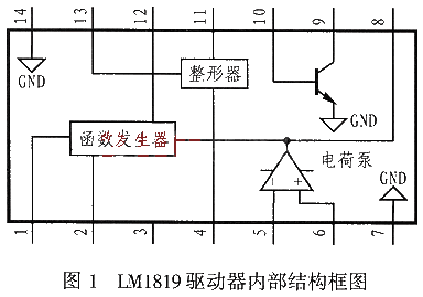

图1所示是LM1819驱动器的内部组成原理框图,它由电荷泵、整形器、函数发生器等组成输入的转速信号通过内部的三极管缓冲后,输入到电荷泵即可进行F/V频率电压转换,两个输出端按输入量的正弦和余弦函数变化,2脚和12脚的最小驱动能力为20mA(4V),线圈的公共端接到1脚可为内部函数发生器提供反馈信号, 同时为5.1V齐纳二极管提供参考电压。在该电路中,K=54%26;#176;/V,输入Vin 实际上是4脚和8脚的电位差,8脚既是诺顿放大器的输出, 又是函数发生器的输入,一般4脚的电压是2.1V,所以有:
θ=K(V8-Vref)=54(V8-2.1)
由于V8是在2.1V~7.1V的范围内变化的,故LM1819可以驱动十字表头以使其在0%26;#176;~270%26;#176;范围内转动。
