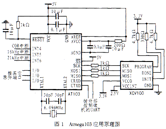

根据电台FH信号处理模块对单片机的要求,如果选用89C5X系列单片机,不但在实现功能上比较困难(如运算速度、I/O口数量等),而且所需的外围扩展电路也必须增加(如RAM,通信口等)。而选用ATmega103单片机则能较好地满足设计要求,因此,本设计选用ATmega103单片机来实现信号处理模块的功能。图1所示是其硬件原理图。

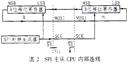

ATmega103和外设之间可通过SPI进行高速同步数据传输。主从CPU的SPI连接见图2所示。其中,SCK为主机的时钟输出和从机的时钟输入。把数据写入主机SPI数据寄存器的操作将启动SPI时钟产生器,此时,数据将从主机的MOSI移出,并从从机的MOSI移入,移完一个字节后,SPI时钟停止,并设置发送结束标志。此时如果SPCR的SPIE(SPI中断使能)置位,则引发中断。选择某器件为从机时,可将从机选择输入端SS拉低。主从机的移位寄存器可以看成是一个分布式的16 位循环移位寄存器。当数据从主机移向从机的同时,数据也将从从机移向主机,从而在移位过程中实现主从机的数据交换。
SPI的主要寄存器包括控制寄存器SPCR、状态寄存器SPSR、数据寄存器SPDR。其中SPCR用于设置SPI的中断使能、数据传输顺序、主从机选择、时钟相位和时钟速率等;SPSR为SPI中断标志,用于标志写冲突。SPDR寄存器用于在寄存器文件和SPI移位寄存器之间传递数据。写该寄存器时,将先对数据传送进行初始化,读该寄存器时,读到的将是移位寄存器接收缓冲区的值。

在该FH信号处理模块中,单片机通过SPI与FPGA交换数据。FPGA选用Xinlix公司的XCV100。下面具体介绍几个主要的子程序:
