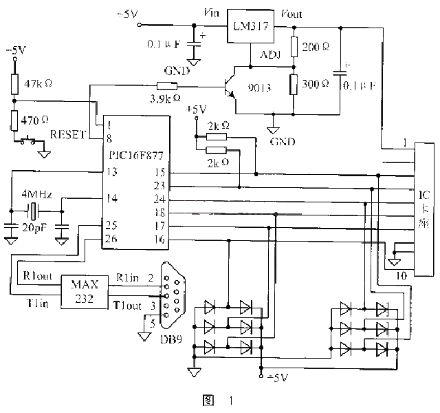

图1是本设计的电路图,图中电源变换电路和发光二极管等指示电路没有画出。图中的二极管电路是单片机与IC卡通信数据线的保护电路。当数据线上的电压为负电压时,与地相连的二极管导通;当数据线上的电压大于+5V时,与+5V相连的二极管导通,从而保证数据线上的电压在0V~+5V之间,保护单片机和IC卡不受损坏。图中单片机的15脚和23脚分别与IC卡的输出引脚3和4相连。由于IC卡的输出电压为CMOS电平,而单片机能够正确的识别IC卡的输出信号,需要加上拉电阻。

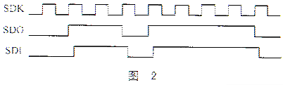

在本设计中,使用的就是SPI主模式,由单片机控制时钟SCK的输出。当向IC卡中写数据时,随时可以发送数据;当读IC卡内的数据时,先要发送任意一个数据(此时IC卡不处于写入状态,不会接收该数据), 给IC卡提供输出数据的时钟,然后再接收IC卡发出的数据。其时序如图2所示。(发送和接惦的数据均为6FH)

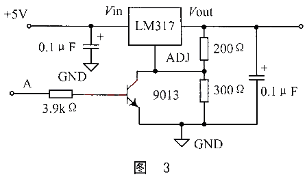

在本设计中,由于IC卡的电源电压范围为+2.7~+3.6V,而PIC单片机需要的电源为+5V,而且稳压源提供的电压也是+5V,因此,要设计一个稳压模块,给IC卡提供+3V左右的电压。设计电路如图3所示。
该电路的主要元件为LM317芯片,它是三端可调集成稳压器,输出电压为1.25~37V范围内可调。当其Vin端的输入电压在2~40V范围内变化时,电路均能正常工作,输出端Vout和调整端ADJ间的电压等于基准电压1.25V。该芯片内的基电路的工作电流IREF很小,约为50μA,由一个恒流性很好的恒流源提供,所以它的大小不受供电电压的影响,非常稳定。在图3中,B点为电压输出端,为IC卡提供电压。A点为控制端,与单片机的一个端口引脚相连,当该引脚为低电平时,三极管Q1不工作,B点输出电压约为3.15V;当该引脚为高电平时,三极管Q1工作,B点输出电压约为1.25V。在程序中查询IC卡插座中是否有IC卡,当有IC卡时,将A点所连的单片机引脚设置为低电平,从而为IC卡提供电源;当没有IC卡或对IC卡的操作结束时,将A点连的单片机引脚设置为高电平,从而不给IC卡提供电源。

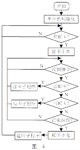

在本设计中,单片机与IC卡通信的主程序流程图如图4所示。
