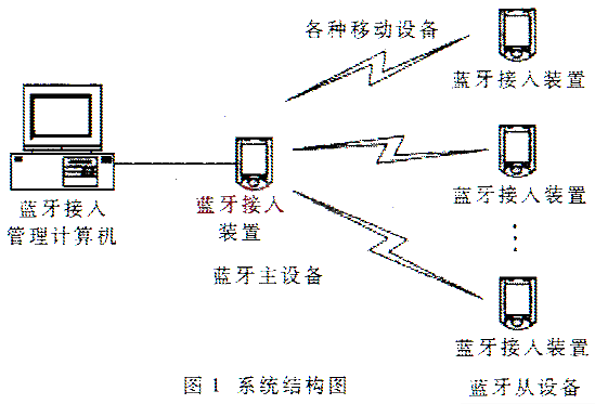

典型的蓝牙应用系统如图1所示。系统由多个可移动的蓝牙从设备(SLAVE)、一个负责与蓝牙从设备建立连接的蓝牙主设备(MASTER)以及一台管理计算机组成。蓝牙主设备可以通过RS-232、CI或者USB与计算机连接起来。蓝牙从设备可以设计为各种便携和移动器件,例如车辆管理系统的车载装置、门禁系统的身份卡。蓝牙主设备不断查询是否有新的蓝牙设备,再将查询到的信息通过接口发送给计算机,由计算机决定是否对其进行连接,并建立数据链路,控制各个从设备与主设备的通信。计算机与各种蓝牙接入装置之间的各种信息通过蓝牙数据链路完成交换。

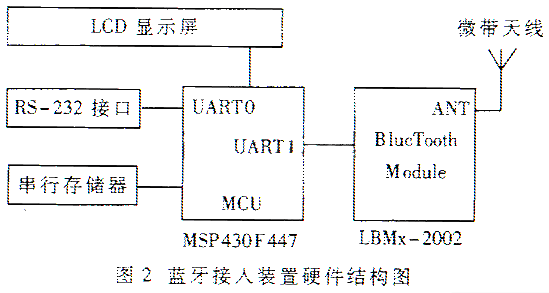

以蓝牙从设备为例,蓝牙从设备的硬件结构如图2所示。系统由MSP430F447、LBMx-2002蓝牙模块、RS-232接口、串行存储器、LCD显示屏以及微带天线组成。单片机通过UART1控制蓝牙模块的工作。作为从设备需要主设备发起连接,未建立连接时,一直处在等待连接状态。数据链路建立后,单片机接收蓝牙模块返回的数据,并将数据通过LCD屏显示。RS-232接口用于配置从设备信息,如从设备的ID、安全连接PIN码等。从设备信息由计算机通过RS-232接口发送给单片机,单片机将其保存在内部的Flash或者扩展的串行存储器中。
