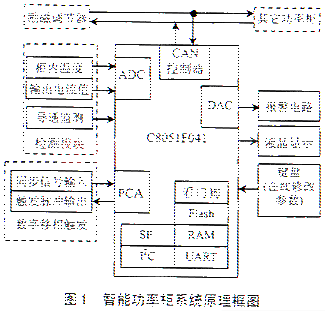

2 智能励磁功率柜的系统结构
智能功率柜系统原理框图如图1所示。
在功率柜中最关键的部件是三相全控桥。控制此桥的核心参数触发角度经CAN总线由调节器送出,同时送达本地柜应发的电流值。经检测得到的输出电流值与调节器的应发给定电流值进行比较,完成PI运算后产生新的微调触角度。该触发角度经PCA形成触发脉冲继而驱动三相全控桥,从而在电子级实现柜间均流。与此同时,通过信号检测模块将柜内温度、晶闸管通断状态、输出电流值送入微控制器,对各参数进行计算分析,与设定阀值比较,实时显示测量结果并可进行报警。

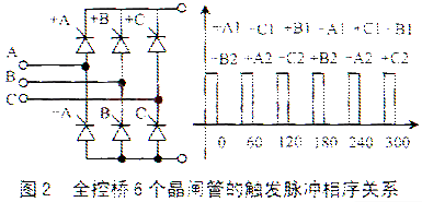

2.1 基于PCA模块实现的数字移相触发
三相晶闸管全控桥工作原理及6个晶闸管的触发脉冲相序关系如图2所示。
PCA包含6个基于同一16位计数器作为时基的捕捉/比较模块,每个模块可构成正沿捕捉、负沿捕捉、正负沿捕捉、软件定时器、高速输出、脉冲宽度调制器6种方式。在本系统中,其被构造成高速输出模式,每当PCA计数器与模块的16位捕捉/比较寄存器相匹配,相应模块的CEX引脚的逻辑电平发生变化,并引起相应中断。

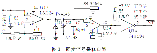

触发信号从同步信号过零点计时,调节器经CAN网络发送给各功率框触发我的电角度值α、同步信号周期值TSYN、脉冲宽度W。同步信号采样电路如图3所示。同步信号过零产生中断时,使PCA计数器开始计数,并根据α、W、TSYN及PCA计数频率计算出α的对应值Tα1~Tα6和脉冲后沿的对应值TW1~TW6,并将Tα1~Tα6写入6个模块的16位捕捉/比较寄存器。当捕捉寄存器的值与PCA计数器相符时,CEX引脚变为高电平,相应模块产生中断。在中断子程序中相应的TWN读写入16位捕捉/比较寄存器,其与PCA计数器值相符时,CEX引脚变为低电平,一路触发单脉冲产生,用门电路可将6路单脉冲合为6路双窄脉冲。下式为Tα和Tw计算方法:
TαN=TSYN[α+90(N-1)]/(360%26;#215;TCLK)
TWN=TSYN[α+W+90(N-1)]/(360%26;#215;TCLK)
N=1,2,…,6,TCLK为PCA计数器计数周期。

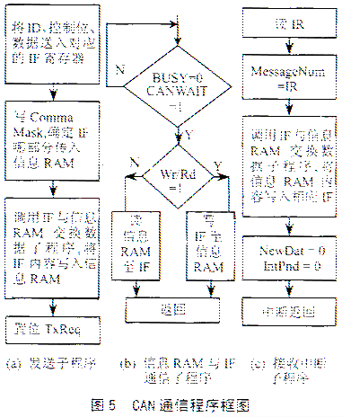

3.1 C8051F041的CAN控制器结构
C8051F041内部集成CAN控制器,不需外加CAN控制器(如SJA1000),这对于需要良好抗干扰性的测控系统有很大好处;可将C8051F041构成为集通信与控制功能于一体的单片系统,大大简化硬件设计,进而提高系统抗干扰能力。
图4给出C8051F041内部CAN结构图,MCU不能直接访问信息RAM,必须通过IF寄存器,然后由IF寄存器与信息RAM交换数据。信息RAM共可存32帧信息,IF寄存器分为IF1和IF2两组,可分别定义为接收、发送功能,IF的CommandRequest寄存器定义访问32帧信息的哪一帧,CommandMask定义将一帧信息的哪一部分传到信息RAM。
中断寄存器IR为0x0000,表示没有断发生;为0x0001~0x0020,表示32帧信息的哪一帧引脚中断;为0x8000,表示状态改变(发送完成、接收完成、错误状态)引起中断。
3.2 CAN通信

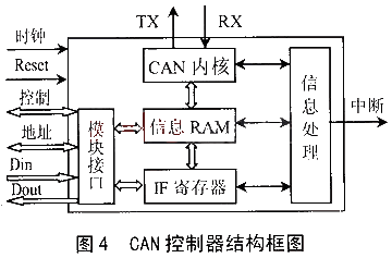

通信的初始化过程与其它CAN控制器类似,不再详述。限于篇幅仅给出如图5所示的发送、信息RAM与IF通信和接中断子程序的框图。
