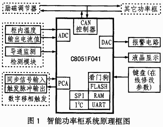

智能功率柜系统原理框图如图1所示。功率柜中最关键的部件是三相全控桥,控制此桥的核心参数为触发角度,该参数可由CAN总线通过调节器送出,同时送达本地柜应发的电流值。经检测得到的输出电流与调节器的应发给定电流进行比较并完成PI运算,即可产生新的微调触发角度。该触发角度经PCA形成触发脉冲继而驱动三相全控桥,从而实现柜间均流。与此同时,通过信号检测模块还可将柜内温度、晶闸管通断状态、输出电流值送入微控制器,以对各参数进行计算分析,并将其与设定的阈值进行比较,最后实时显示测量结果,同时报警。

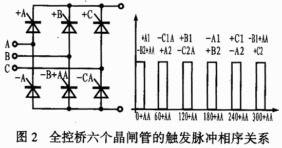

三相晶闸管全控桥的工作原理及六个晶闸管的触发脉冲相序关系如图2所示。
该PCA中包含6个基于同一16位计数器,并可作为时基的捕捉/比较模块,每个模块可构成正沿捕捉、负沿捕捉、正负沿捕捉、软件定时器、高速输出、脉冲宽度调制器等6种方式。本设计中采用的是高速输出模式,当PCA计数器与模块的16位捕捉/比较寄存器相匹配时,相应模块的CEX引脚的逻辑电平将发生变化,并引起相应中断。
触发信号从同步信号过零点开始计时,调节器则经CAN网将触发角的电角度值α、同步信号周期值TSYN和脉冲宽度W发送给各功率柜。同步信号采样电路见图3,当同步信号过零产生中断时,PCA计数器开始计数,并根据α、W、TSYN及PCA计数频率计算出α的对应值Tα1~Tα6和脉冲后沿的对应值TW1~TW6,然后将Tα1~Tα6写入6个模块的16位捕捉/比较寄存器中。当捕捉寄存器的值与PCA计数器的值相符时,CEX引脚将变为高电平,以使相应模块产生中断,同时在中断子程序中,相应的TWN被写入16位捕捉/比较寄存器。当其与PCA计数器值相符时,CEX引脚变为低电平,其中一路触发单脉冲。用门电路便可将6路单脉冲合为6路双窄脉冲。下式为Tα和TW计算方法:

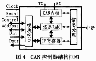

图4给出了C8051F060的内部CAN结构图,由于MCU不能直接访问信息RAM,因此,必须通过IF寄存器与信息RAM交换数据。信息RAM共可存储32帧信息。而IF寄存器则分为IF1和IF2两组,以分别定义为接受、发送功能,IF的CommandRequest寄存器可用于定义访问32帧信息的哪一帧,CommandMask则用于定义将一帧信息的哪一部分传到信息RAM中。
当中断寄存器IR为0x0000时,表示没有中断发生;当其为0x0001~0x0020时,表示32帧信息的哪一帧引起中断,而当其为0x8000时,则表示状态改变(发送完成、接收完成、错误状态等)引起中断。

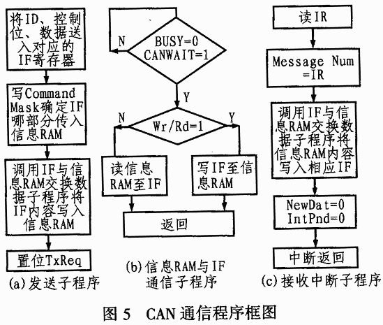

通信的初始化过程与其它CAN控制器类似,图5给出了其发送、信息RAM与IF通信和接收中断子程序的框图。
