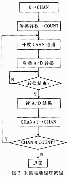

A/D转换器MAX189所带串口与单片机PIC16C74的SPI口完全兼容。因此,在A/D转换完成后,只要启动单片机SPI口产生13个同步时钟脉冲便可连续两次从SPI数据缓冲器上获得12位转换结果。由于本记录仪采集的参数个数依现场安装的传感器数不同而不同,因此,驱动程序必须能予以自动识别。图2为采集驱动程序流程,其基本设计思想是:首先读识别片,以确定实际安装的传感器数量,然后从0通道传感器开始进行采集,直到实际安装的最后一个传感器采集完毕为止。图2中:CHAN:通道寄存器;COUNT:传感器数量寄存器。
