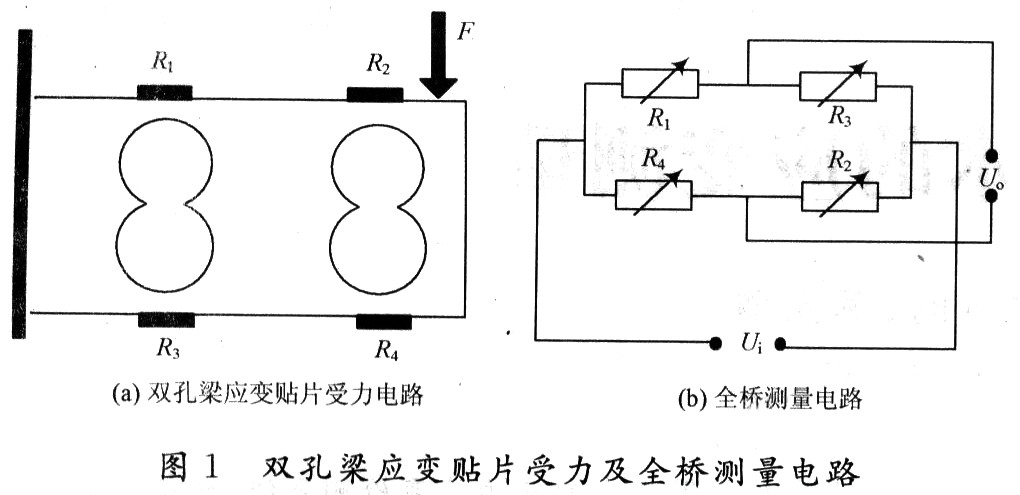

如图1所示,在双孔梁的上下两端面分别对应孔的顶端处贴上电阻应变片,将它们按图1(b)所示的方式组成全桥测量电路。这种桥式测量电路,可以灵敏地测量极微小的电阻变化。当弹性体受物体作用时,弹性体便产生弹性形变,粘在其表面的电阻应变片则随其同步变形,因而改变了它们的电阻值。由于电阻应变片组成的桥式电路是平衡的,而电阻应变片的电阻变化会引起电桥的不平衡,因而输出电压信号,该信号与梁端的受力F成正比。

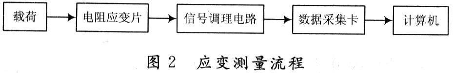

当力F使单个应变片的电阻变化△R时,全桥测量电路的输出电压U0=U△R/R。应变测试过程如图2所示。
其中,信号调理电路包括信号放大和滤波,其作用是对信号进行必要的调理。如果选用NI公司具有信号调理模块的数据采集卡,则不必再另外设计信号调理电路。本文选用LabJack公司的U12数据采集卡作为数据采集设备,设计信号调理电路。

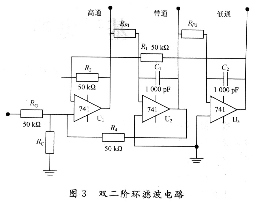

从应变片组成的电桥电路中出来的电压信号通常会伴随着噪声、振动等于扰,为了得到较为准确的低频应变信号,在将采集到的应变信号送到计算机之前,需要进行滤波处理。双二阶环滤波电路利用两个以上的加法器、积分器等组成的运算放大电路,根据要求的传递函数,引入适当的反馈,构成滤波电路。其突出特点是电路灵敏度低,特性非常稳定,并可实现多种滤波功能,这里使用低通滤波。具体电路如图3所示。
构成低频滤波器时,电路固有频率和通带增益如下:

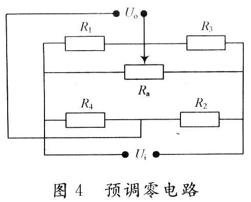

5.3 桥路预调零点
为测量方便起见,在试件变形前,要求电桥起始输出电压等于零,即U0=0。要挑选完全一样的电桥电阻是很困难的,可以采取在电桥上调零的措施来达到使其平衡的目的。这里采用并联电阻法,如图4所示。调整电位器Ra,使R3,R4上并联的电阻得到调整,以达到调零的作用。

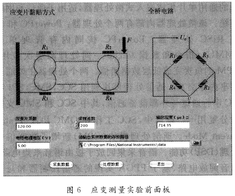

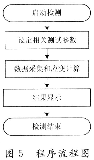

本系统选用较简单的测量程序流程,如图5所示。
启动应用程序,输入相关测试参数和采样数据存放路径,点击“采集数据”开始,进行应变量的采集,点击处理数据,程序对所采样数据进行计算处理,得出在力F作用下的应变值。图6所示为双孔梁应变测量实验前面板。

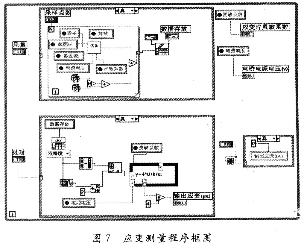

基于LabVIEW图形化的编程方式直接简便,使得程序更加简洁,降低程序的开发难度,减少程序的开发时间。本软件设计主要完成应变信号数据的采集、管理、处理分析与结果输出等。程序设计框图如图7所示。
