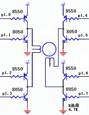

NS-6型实验板驱动步进电机
控制输出为P1口
由8050,8550做功率输出驱动PH266-E1.2按K1键,电机由慢变快作加速度顺时针旋转按K2键,电机由慢变快作加速度逆时针旋转
注:本试验只为初学者掌握单片机驱动步进电机的原理,其硬件配置只做为短时间试验演示不可持续过长时间,亦不可实际中使用
电路如下图:
