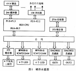

本系统采用总线结构,CPU为8031,外挂1个2718RAM,键盘为4×4矩阵键盘,通过244缓冲器与8031接上,138译码器负责给各个终端提供地址,其输出端与个芯片片选端相连。4个发光二极管分别表示电源、正弦波、余弦波、斜波,通过373锁存器挂在总线上。ICM7212AM为LED显示译码驱动芯片,有译码驱动与保持功能。可驱动4个共阳极7段数码管,且亮度可以调节。DAC0832为8位D/A转换器,有两级锁存功能,能实现各种缓冲方式,便于实行双路同时输出。滤波电路采用双极性二级放大滤波,可无级调剂输出波形幅值以及平均值。硬件示意图如图1所示。

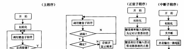

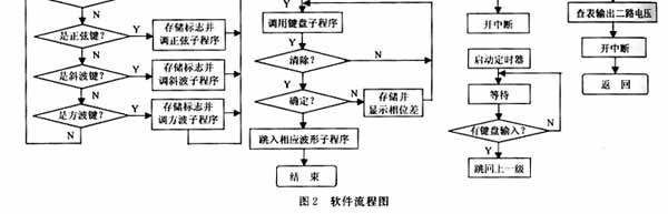

软件编程力图模块化设计,分主程序以及几个子程序。考虑到汇编语言执行效率较高,故全部程序均采用汇编语言编写。主程序主要负责接受键盘的输入控制并对其进行存储与显示。正弦波、方波、斜波子程序主要用于对各种波形的给定频率从小相位进行解算,得出定时器的初值。采用定时中断控制输出频率与相位差。中断子程序主要用来查表输出各电压点。输出各种波形各点的电压。各部分的流程图如图2所示(方波与斜波流程图与正弦波的相似)。

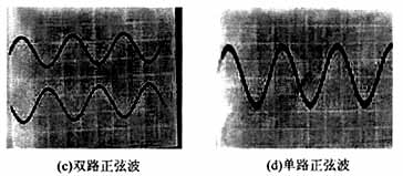

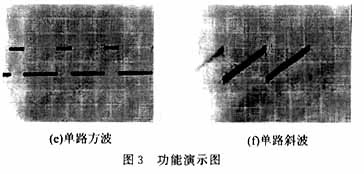

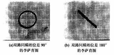

2.2 功能演示
功能演示情况如图3所示。

本智能双路数字信号源可产生方波、斜波、正弦波3种信号。每种信号的频率范围为0.1~2 kHz,最小刻度0.1 Hz,频率由数码管显示,明了美观。可同时输出两路同频率有相差的信号,也可以输出一路信号。
两路输出的相位差可人为设定,移相范围0°~360°。所有设定均通过键盘完成,操作简单方便。
