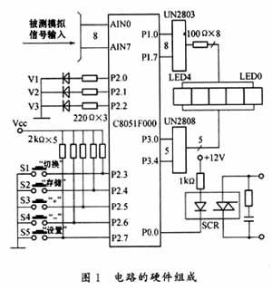

电路硬件组成如图1所示,分成数据采集、按键控制和显示输出三大部分。C8051Fxxx系列的8路模拟量采集通道,通过选择不同功能的传感器或电量转换装置(如电流、电压互感器、集成温度传感器等),就能完成对被测目标系统多路参数的数据采集。工作时,系统不断将各通道采集来的数据与用户事先设定的上下限极值进行比较,系统执行机构根据比较结果,确定是否越限而作出相应的操作。系统为5位LED显示,低4位用来显示用户所选定通道的模拟信号大小或上下限极值设置数据,最高位LED4为通道数字(0~7)显示位。P0.0~P0.7为各通道越限处理输出,分别控制相应的执行机构。
3.1 按键控制功能
这是整个系统最复杂、但也最能体现设计思想的一部分。为了方便地选择通道及显示设置数据,以尽量少的按键完成尽可能多的功能,实现较好的人机界面和软、硬件资源的有机结合,在此设置了选择通道的“切换”键S1、进行ADC窗口检测器上下限极值设定的“设置”键S5、改变LED显示数据的“+”、“-”键S3、S4,并要求它每按一次使显示值加(减)1,如果连续按键超过一定时间(如2s),则显示值将很快地递增或递减。用户设置完毕,按下“存储”键S2,可将所设数据保存在非易失性数据存储器FLASH中,避免由于断电而需重新设置数据。通过软件设计完成数据的自我备份与保护,不需要另置备用电池,简化了硬件结构。
3.2 ADC的工作方式及窗口检测器
C8051F000片内ADC子系统内除集成了1个多通道模拟输入选择器(AMUX)、可编程增益放大器(PGA)和1个100 kSPS、12位分辨率的逐次逼近型ADC外,还集成了跟踪保持电路和可编程窗口检测器,它们完全由CIP-51通过特殊功能寄存器控制。
ADC0CN寄存器:控制转换启动方式和结果数据存放方式,设置ADC转换结束和窗口检测器中断标志等。A/D转换允许用软件事件、硬件信号触发转换或进行连续转换,每次转换完成后产生一个中断,或者用软件查询来判断转换是否结束,完成后数据字被锁存在指定的寄存器中。
AMXOSL、AMXOCF寄存器:ADC通道选择。当AMXOCF=00H时,AMXOSL从00H~07H分别表示选择AIN0~AIN7八个模拟输入通道。
ADC0GTH、ADC0GTL寄存器:这两个存贮单元是ADC可编程窗口检测器供用户设定的上限12位数据寄存器。ADC0GTH是高4位,ADC0GTL为低8位。
ADC0LTH、ADC0LTL寄存器:ADC可编程窗口检测器供用户设定的下限12位数据寄存器。

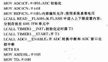

为便于以后的升级和维护,软件设计采用积木式模块化处理,各功能模块既相互联系,又能自成一体。其基本设计思想是:利用定时/计数器T3的溢出,定时地启动ADC转换和窗口比较器中断。通过中断处理,将相应通道的12位转换数据与由用户设定的上下限极值作为越限条件进行比较,产生新的中断输出,驱使系统执行机构进行相应的调整,从而达到把数据控制在某一范围内的目的。

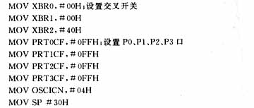

主程序由初始化、显示、定时比较、按键处理等软件功能模块组成。图2为主程序流程框图。图3为中断处理子程序。这里只给出主程序清单,所有被调用的子程序略。
LOOP0:ACALLWORK0;调通道“切换”键处理子程序。供用户选择通道,并显示其上下限极值
ACALL WORK1;调“存储”键处理子程序,将用户的设置值保
存在8000H以后单元的FLASH中
ACALL WORK2;调“+”键处理子程序,实现显示数据递增,有连加功能,方便快速调节
ACALL WORK3;调“-”键处理子程序,用于递减地调节显示数据,有连减功能,方便快速调节
ACALLWORK4;调“设置”键处理子程序。用户进入极值设定状态,实现上下限极值显示的转换ACALLDISP;调显示子程序SJMPLOOP0
