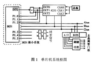

系统硬件组成如,只须在8031最小系统上加一块16位的定时/计数器8253和晶振电路,另加一块带一个14位定时/计数器的可编程RAM/IO扩展器8155,即可组成单片机的系统线路。

由此可见,用8031单片机T0、T1定时,移相范围大,而分辨率则受本机机器周期限制,再就是用于三相定时,2个定时/计数器也不够,故最后确定选用NEC8253C-2定时/计数器来实现θ角定时,8253是一个三通道的16位定时/计数器,以减1计数方式工作,三个通道刚好满足三相定时,而计数频率由外部晶振提供,不受系统频率限制,选用计数频率为4MHz,则分辨率和最大定时角分别为:

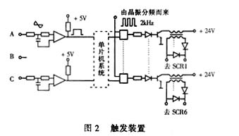

本系统采用三相同步电路。三相交流同步电源取自同步变压器的副绕组,经RC移相后使其过零点正好都对准六个自然换相点,再经三个电压比较器输出周期为20ms的三相方波同步信号,送至单片机P1的P1.3~P1.5,由于同步信号跳变即为自然换相点,单片机检测这三位状态字,即可进行软件认相,并作出±A、±B、±C的标志,以供θ角定时和输出(触发)、控制之用。
为简化电路,减少脉冲变压器体积,增强电路的抗干扰能力,本系统采用脉冲列触发方式。其中六个触发信号经8155 A口送出,由外部电路调制成频率为2kHz的触发脉冲列,经功放电路分别加到6个可控硅的门极。整个触发装置的连接如图2。
1.3 中断安排
8031单片机共5个中断源,其中1个用于串行口,两个为T0、T1定时/计数器中断,可直接用于外部中断的只有,为了给控制系统留下更多的硬件资源,触发器只占用一个中断源,采用硬件和查询结合的方式,如图1,A、B、C三相中断通过非门接至,同时又各自接到P1.0~P1.2位,这样只要有申请,8031单片机通过检测该三位状态,即可确定中断源。

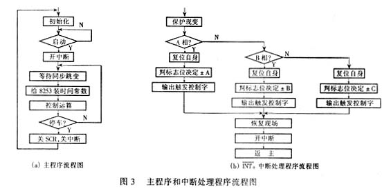

触发器控制程序由主程序和一个中断处理程序组成,程序流程图如图3。
主程序包括初始化,触发控制的同步认相,给相应的8253定时/计数器的中断处理程序中,先对A、B、C认相,再据±A(或±B 、±C)标志(在主程序已设置好)确定输出控制字,产生相应触发脉冲,然后关闭本计数/定时器通道,等待下次启动。
