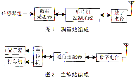

1 系统组成
系统组成如图1、图2所示。
系统由测量站和主控站两部分组成。测量站主要完成对现场信号的采集、存储,接收遥控指令并发送数据。主控站的主要工作是发送遥控指令、接收数据信息、进行数据处理和数据管理、随机显示打印等。

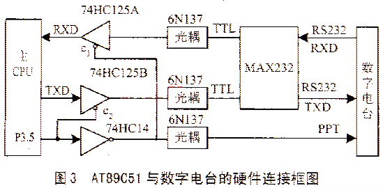

2.3 AT89C51与数字电台的硬件连接
AT89C51与数字电台的硬件连接如图3所示。
系统采用异步串行通信方式传输测量数据。利用单片机串口与数字电台RS232数据口相连。电台常态为收状态(PPT=0,收状态;PPT=1,发状态),单片机P3.5脚输出高电平。单片机使用TTL电平,电台使用RS232电平,由MAX232完成TTL电平与RS232电平之间的转换。3片光电耦合器6N137实现单片机与电台之间的电源隔离,增强系统抗干扰性能。
单片机通过带控制端的三态缓冲门74HC125、非门74HC14控制电台的收发转换,以及指令的接收和数据发送。接收时,P3.5=1,c2=1,74HC125B截止;P3.5经74HC14反相、光电隔离,使电台PPT脚为低电平,将其置为接收状态;同时c1=0,74HC125A导通,接收的指令由电台的RXD端输入,经MAX232电平变换、光电隔离、74HC125A缓冲门,送入单片机RXD脚。发射时,P3.5=0,经74HC14反相、光电隔离,使电台PPT脚为高电平,将其置为发射状态;同时c1=1,74HC125A截止,c2=0,74HC125B导通,数据由单片机TXD脚输出,经74HC125B缓冲门、光电隔离、MAX232电平变换,通过电台TXD端口将数据发送出去。
