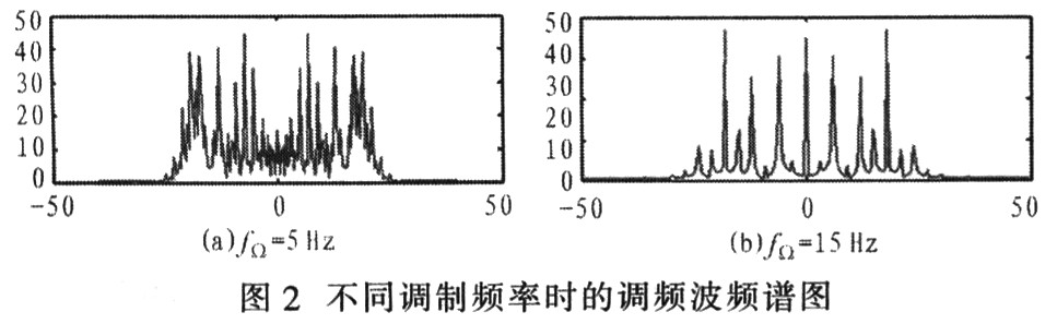

单音调频信号的频谱相对复杂,可设调制信号频率为fΩ;调制频偏为△f,则信号带宽近似为2△f;谱线间间隔为调制信号频率fΩ,而各个谱线的高度则由贝塞尔函数得到。△f反映调频波所占带宽,△f越大,占用的带宽也越大,但每根谱线的间隔是不变的。
由图2可知,fΩ影响每根谱线之间的间隔,fΩ越小,频谱线的间隔也越小,频谱看起来越紧密;fΩ越大,频谱线间隔越大,频谱看起来则越稀松。但频谱占用带宽是不变的。

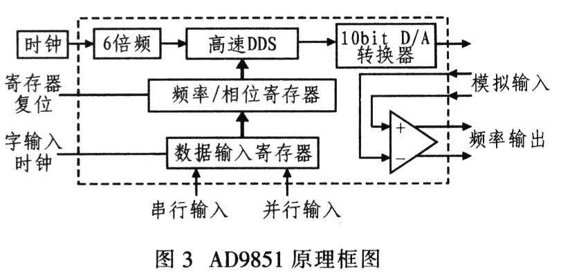

AD985l内部含有高速、高性能的10位D/A转换器,可用作全数字编程控制的频率合成器。在外接精密参考频率源时,其产生频谱纯净、频率和相位可编程控制,且稳定的模拟正弦波。图3给出其系统功能原理框图。采用AD985l作为DDS信号源,产生所需扫频信号。为避免高频干扰,采用PCB板实现。
由于AD985l产生的信号含有一定的高频谐波,因而可采用低通椭圆滤波器滤除高频分量。AD985l输出信号幅值不稳定,且不符合AD835的输入要求,因而采用AD603程控放大。AD603单片增益范围为一10~+30 dB,输入控制电压范围为0~1V,增益与控制电压的关系为Gain(dB)=40Vg+10。而AD603的输入控制电压由单片机通过D/A转换器提供。D/A转换器采用MAX5532。

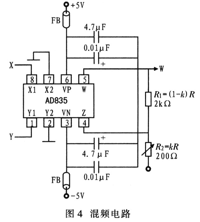

4.2 混频电路
该系统采用AD835作为混频器,其输入信号是X1与Y1相乘后混频。X1,Y1的输人电压范围在一1~+l V较为合适,Vpp至少应大于50 mV。使用AD835混频时应注意输入混频器的信号中不能叠加直流分量。要使直流分量的频率为O,使得输出信号中有另一输入信号不能发挥混频器的作用。图4给出混频电路。

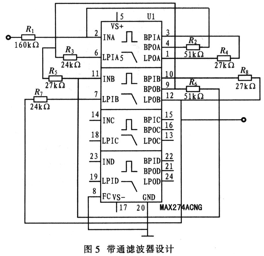

4.3 带通滤波电路
在确定带通滤波器的中心频率为70 kHz后,利用MAX274滤波器设计软件,以完成软件设计。图5为带通滤波器的设计。
