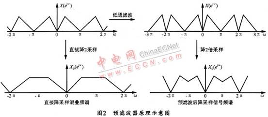

直接降低采样率往往会使信号在频域上出现混叠,所以,一般需要预先通过一个低通滤波器抗混叠处理后再进行降采样,这个滤波器一般也称为抗混叠滤波器。图2所示是预滤波器的原理示意图。抗混叠滤波就是在满足一定分辨率和通信带宽的前提下,尽可能降低数据量,从而节约计算资源、节省存储空间,使实时处理容易实现。

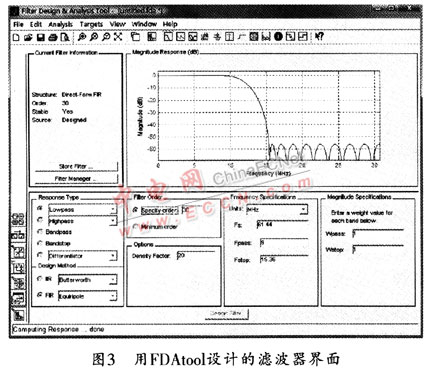

利用matlab工具箱中自带的FDAtool可以确定滤波器的系数。首先根据系统要求确定滤波器的性能参数,比如在LTE系统中,数据传输带宽为10 MHz,其中用到一个降采样滤波器,将采样频率为61.44 MHz的信号降采样两倍后为30.72 MHz。本设计方法选择低通FIR等纹波滤波器。滤波器的阶数可以自己指定,也可以通过设置通带纹波摆幅和阻带衰减自行得到,一般通带纹波摆幅设为0.1dB,而阻带衰减设为60 dB。在满足这些性能指标的前提下,为了便于实现,滤波器的阶数设计为30阶,故有31个抽头。其设计出的低通滤波器如图3所示。
单击工具栏中的[b,a]图标,就可以得到滤波器的系数。

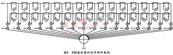

[b0, b1, …, b30] =[-21, -8l, -58,77,173,9,-29l,-250,284,641,33,-109l,-990,1454,4938,6599,4938,1454,-990, -1091, 33, 64l, 284, -250, -291,9,173,77,-58,-81,-21],可见,该滤波器的系数是关于b15对称的,这一点也验证了FIR滤波器系数对称的特点。图4所示是本文初步设计的滤波器硬件架构。

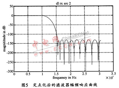

图5所示是在matlab中利用定点化之后的滤波器系数画出滤波器的幅频响应特性曲线。
该曲线与2.1中设计的滤波器幅频曲线基本一致,从而验证了本设计的正确性。

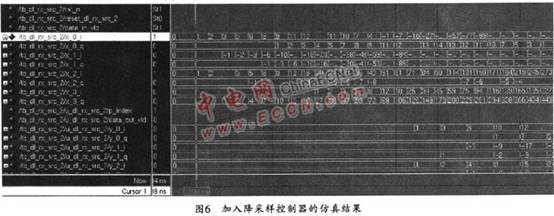

对于本文中设计的硬件架构,用Verilog语言写出相应的硬件实现代码,再用modelsim软件进行波形仿真,其仿真结果如图6所示。
由图6所示的仿真结果可见,在降采样控制器的控制下,输入滤波器的数据经过滤波器之后,其输出频率降低一半。

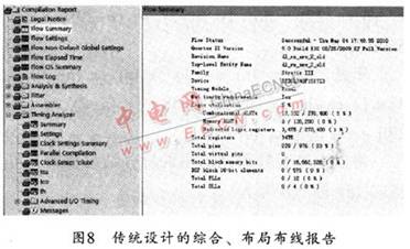

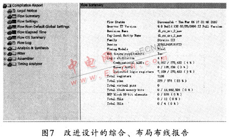

上述设计可用QuartusⅡ9.O进行综合、布局和布线,选用stratixⅢ的器件EP3SL340F151713,所得到的硬件资源占用情况如图7所示。此时,该滤波器最高可以run到170.07 MHz,可以符合系统要求。
实际上,用OuartusⅡ9.0也可以对传统方法设计出的滤波器进行综合、布局布线,并选择同样的器件。因为,传统的设计只是利用了系数的对称特点,而没有对系数进行分解。由于是直接和输入相乘叠加,因此滤波器的硬件代码最高只能跑到59.51MHz。其硬件资源占用情况如图8所示。
比较图7和图8的报告结果可见,本文提出的设计方法在LUT资源的占有和滤波器最高工作频率方面都有明显的改进。从而解决了传统设计需要专门对滤波器输出信号进行2倍降采样而耗费硬件资源的问题。
