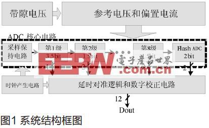

本流水线ADC的系统结构如图1所示,主要由时钟电路、参考电路和ADC核心电路三部分组成。ADC核心电路用采样保持放大器(SHA)采集模拟输入信号,接着第1级采用3.5位/级的结构,后面7级采用1.5位/级的结构,最后1级为2位的ash ADC。

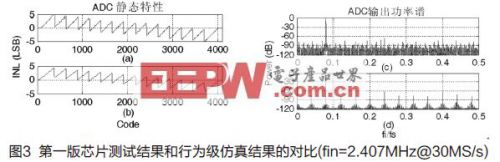

如图3中(a)和(c)是在30MHz采样率、2.41MHz输入信号下测得的INL和FFT曲线。INL为-5.0/+5.0LSB,SFDR为68.9dB,SNDR为58.4dB。无论是动态性能还是静态性能,对于一个12bit的ADC来说这个结果显然不能令人满意。通过观察静态特性曲线,可以发现曲线很有规律,每隔256个码就会出现一个拐点,这是因为每隔256点就出现失码现象,共有14处失码,与ADC第一级3.5bit传输曲线的折线位置重合,故推断可能是第一级电路出了问题。

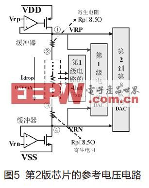

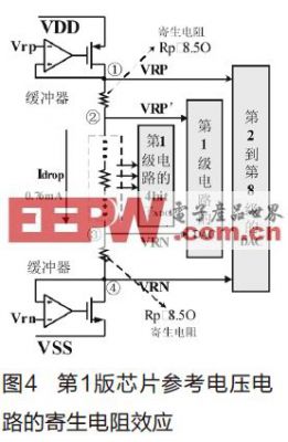

通过对版图的仔细分析,发现版图中存在一个严重的问题。如图4所示的参考电压产生电路,Vrp和Vrn的缓冲电路(buer)采用的是开漏结构的两级运放,在Vrp和Vrn的缓冲器之间串联了一组电阻用来产生第1级电路中3.5位flash ADC所需的14个比较电平。如果不考虑寄生电阻,节点1和2是重合的,第一级的参考电压VRP’和其它各级的参考电压VRP相等,VRN和VRN’也是如此。但是由于导线都会有电阻,所以实际情况是节点1和2之间,3和4之间有寄生电阻Rp,而Vrp和Vrn的驱动电路均是开漏结构,在节点1到节点4之间存在静态电流Idrop,这个电流流过Rp就造成了节点1和2之间的压差:
节点3和4之间的情况与之一样。经过估算Rp的值大约为8.5Ω,而Idrop约为0.76mA,所以V为6.5mV。在画版图时,没有考虑寄生电阻的影响,给第1级级电路DAC用的参考电压直接就近从节点2和3引出,因此造成了第1级的参考电压VRP’和VRN’与后面各级的参考电压VRP和VRN存在V的差值,因此,第一级电路的参考电压为:
后面各级电路的参考电压为:
由于第1级电路的参考电压比其它各级都小,ADC出现失码现象。为了进一步分析第1级参考电压偏小会对ADC静态特性和动态特性产生多大的影响,我们用Matlab来行为级建模仿真,并与30MHz采样率下的INL、SFDR和SNDR做对比。
建模主要基于如下两个前提:
(1)第1级的参考电压为:Vref’=0.987V
其它各级的参考电压为:Vref=1V
(2)不考虑噪声、失配、运放有限增益和有限带宽等非理想因素。
如图3中的(b)和(d)所示为ADC行为级仿真结果。行为级仿真的INL为-4.2/+4.4 LSB,SFDR为65dB,SNDR为59.2dB。由图可知仿真结果很好得再现了实际测试结果,第1级参考电压偏小不仅加重了ADC的奇次谐波失真,也造成了很大的偶次失真。综合来说,第1级参考电压的偏小会对ADC静态特性和动态特性造成很大的影响,通过模拟仿真较好地解释了实测时ADC静态特性和动态特性很差的原因。

第二版芯片对第一版芯片参考电压电路的版图进行了修正,如图5所示,本来第1级DAC的参考电压是从节点2和3引入的,现在改成从第2级的参考电压上接入,即从节点1和4上接入,这样ADC各级电路DAC的参考电压均相等。

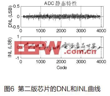

如图6所示,在15.5MHz输入信号频率和20MHz采样率下测得DNL和INL分别为-0.22/+0.21LSB和-0.62/+0.46LSB.

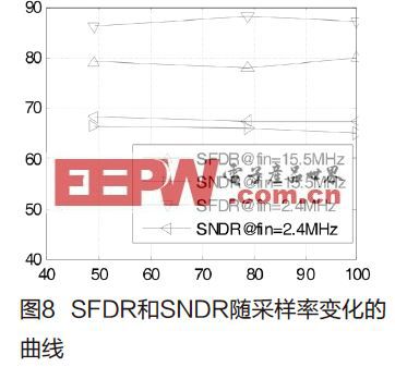

图8给出了SFDR和SNDR随采样率变化的值,在2.41MHz输入信号时,SFDR在100MHz采样率范围内均保持在86dBc以上,而ENOB均大于10.9bit;对于15.5MHz的输入信号,SFDR保持在78dBc以上,而ENOB从50MHz采样率时的10.8bit降到了100MHz采样率时的10.5bit。

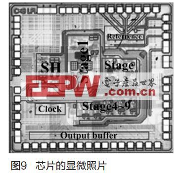

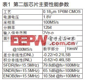

图9是该芯片的显微照片,表1列出了第二版芯片的关键指标。对比版图修正前后两版芯片的测试结果,我们可以发现修正后ADC的INL从原来的-5.0/+4.8LSB降低为-0.62/+0.46LSB,在2.41MHz输入,100MHz采样率下SNDR和SFDR分别从原来的57.9dB和68.9dBc提高到67.5dB和87.2dBc。所以说,本文对寄生电阻的分析是合理的,对应的修正措施也是行之有效的。
