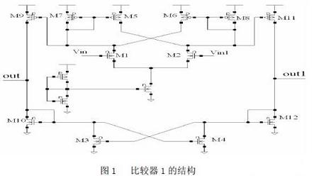

结构如图 1 所示, M1,M2 组成出入差分对,M5,M7,M6,M8 构成栅极交叉的、带 有正反馈的负载,这样的状态可以提高电路的增益,而且M5 和M6 要比M7 和M8 的跨导小,使得这个电路构成弱反馈。至于M3,M4,它们则构成第二级正反馈。通过优化正反馈中M3"M8 的宽长比,还可以达到减小静态电流,减小相应功耗的目的。
对其进行交流仿真,得到第一级的增益为 20dB,带宽为62.5MHz,性能明显优于一级运放,验证了选择的正确性。

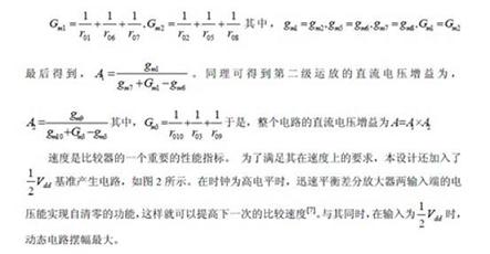

此外,第一级比较器只采用输出失调校准技术(OOS),并且失调电压是通过放大后存储在电容上的,在这种情况下,就很容易出现耦合电容饱和现象。为了防止这种结果的产生,设计者必须要严格的控制第一级的增益。由图知,这一级比较器是通过两级运放实现。那么首先计算第一级的直流电压增益。假设

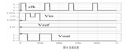

本文所论及的比较器采用 SIMC 0.25μm CMOS 工艺模型,选取电源电压为2.5V,时钟周期为250ns,并且使用Hspice 进行瞬态仿真。设定Vref=1.25V,Vin 每50ns 变化一次,分别为1.2498V,1.2502V,1.25V,1.2502V,1.2498V,其中当0~50ns 时钟为高电平时,比较器处于失调校准阶段。仿真图4:

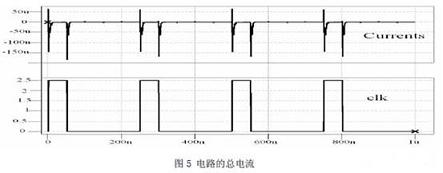

整个比较器的瞬态电流值见图 5,由图可知,在时钟信号跳变时,会给瞬态电流一个较大的冲击,因此降低时钟的转换速率可降低功耗。同时功耗是电压和电流的乘积,降低电源电压也能达到降低功耗的目的。综合考虑,本设计采用占空比为1/5、周期为250ns 的时钟 信号和2.5V 的电源电压。另外,本设计结构简单,减少了有效MOS 管的数量,这也是降低功耗的又一大因素。通过使用 Cadence 的计算工具的到平均电流为3.23μA,功耗为8μW。
