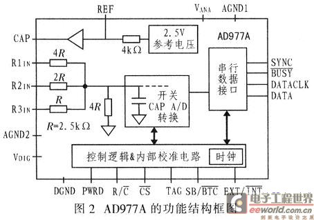

A/D转换器种类很多,其中F1ash A/D转换器的转换速度高,但分辨率低,适用于雷达信号的采集及处理等方面;∑-△A/D转换器的转换精度高,但转换速度低,适用于音频及低频信号的采集处理等领域;逐次逼近型A/D转换器的转换速度和分辨率介于前两者之间,适用于控制系统等中速率采集而分辨率要求较高的场合。而AD977A是一款逐次逼近型A/D转换器,AD977A具有以下主要特点:单电源5 V供电;最高采样速率为200 kS/s;内部2.5 V参考电源可选;高速串行数据接口;内部时钟可选;低功耗,最大功耗100 mW,省电模式下50 μW;输入电压范围:单极性0~4 V,0~5 V和0~10 V;双极性-3.3~+3.3 V,-5~+5 V和-10~+10 V;采用20针DIP或SOIC封装。AD977A内部功能框图如图2所示。
AD977A的控制引脚的功能描述如下:R1IN、R2IN、R3IN为模拟信号输入端;AGND1、AGND2为模拟地;DGND为数字地:CAP为缓冲输出参考端;REF为基准电压;SB/BTC用于选择输出数据格式,高电平为二进制码,低电平为二进制补码;EXT/INT用于选择DATACLK时钟模式,高电平选择外部时钟,低电平选择内部时钟;SYNC是外部时钟模式下帧同步信号输出:DATACLK为串行数据时钟端;DATA用于输出转换结果:TAG为级联输入端:R/C用于读取/转换控制信号,低电平时启动A/D转换,高电平时读取A/D转换结果;CS是片选信号;BUSY是工作状态输出,当AD977A进行模数转换时为低电平,转换结束后恢复高电平;PWRD为低电平输入端;VANA为模拟电压输出端;VDIC为数字电压输出端。

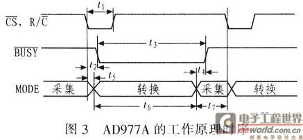

AD977A的工作原理时序如图3所示。当cs为低电平时,R/C电平跳为低电平,AD977A的内部电容阵列保持输入信号,并开始模数转换。一旦转换开始,BUSY引脚电平也跳为低电平,并一直持续到转换结束才恢复为高电平。模数转换结果的输m以及产生帧同步都是由时钟信号DATACLK控制。
AD977A有内、外部时钟两种工作模式。当EXT/INT处于低电平时,其工作在内部时钟模式;高电平时,则工作在外部时钟模式。内部时钟模式下,R/C启动转换,在转换期间,AD977A的DATACLK引脚输出16个连续的时钟脉冲,DA-TA引脚同步输出上一次转换的结果。而在外部时钟模式下,则通过CS、R/C和DATACLK信号控制转换期间输出上一次的转换结果或转换结束后输出本次转换结果,控制是否产生帧同步信号。因而外部时钟模式有以下6种工作方式:(1)连续时钟,转换期间读取上一次转换数据,产生帧同步;(2)连续时钟,转换完成读取本次转换数据,产生帧同步;(3)不连续时钟,转换完成读取本次转换数据,不产生帧同步;(4)不连续时钟,转换期间读取上一次转换数据,不产生帧同步;(5)不连续时钟,转换完成读取本次转换数据,产生帧同步;(6)不连续时钟,转换期间读取上一次转换数据,产生帧同步。

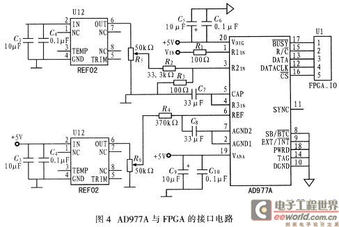

模拟信号由VIN端口输入,输入电压范围采用-5~+5 V。AD977A由CS选通,R/C启动A/D转换,输出数据、时钟为DATA与DATACLK同步的形式串行输出,BUSY为忙输出端、标志转换是否结束。这5个端口和FPGA的端口相连接。具体A/D转换电路的实现如图4所示。
5.2 设计电路需注意的问题
A/D转换部分设计会对整体精度造成影响,本着提高精度和准确度的原则。设计时要注意以下问题:
(1)参考电压源的选取AD977A有内置的参考电压源,但是温度系数较大,因此采用外加温度系数小的参考电压源REF02。减小温度影响,提高准确度。这个基准很重要,不稳定将对转换结果带来影响;
(2)偏置和增益的调整AD977A需要调节零点偏置和增益误差,保证A/D转换的高准确度。其实就是通过典型采样点的转换结果,调整典型电路中电位器串入电路的阻值,实现准确转换;
(3)共地的处理 使A/D转换电路部分的数字地与外部其他电路的数字地通过光耦隔离,抑制外界干扰的影响,保证A/D转换部分独自享用一个地。
