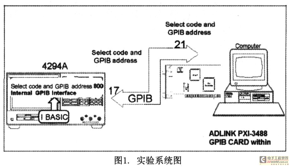

在连接上,利用ADLINK PXI-3488 GPIB卡以及GPIB专用通信数据线来实现。因此实验系统的搭建如图1所示。

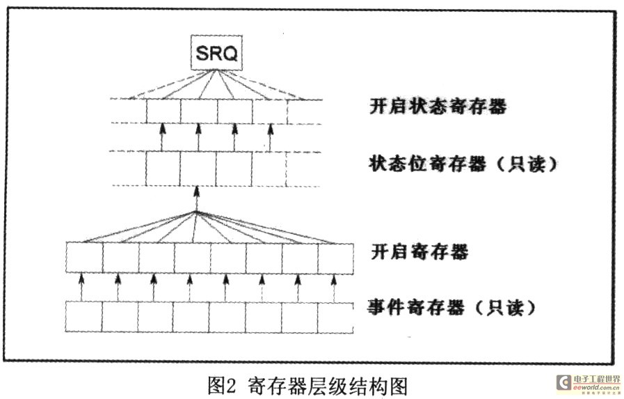

需要利用Labview来完美实现Agi lent 4294A的各个功能。利用GPIB口可以将PC同4294A连接起来,并利用SCPI(Standard Commands for Programmable Instruments)指令来对仪器进行状态查询和程序控制。4294A拥有储存仪器状态的一套完整的状态寄存器。因此通过调用查询寄存器不同位的数值就可以判断测量参数设定是否完毕,扫描是否启动或停止,以及数据是否读入。4294A的寄存器结构是一个典型的层级结构,如图2所示。通过对事件寄存器以及状态位寄存器相应位的查询即可知道仪器详细的操作状态。

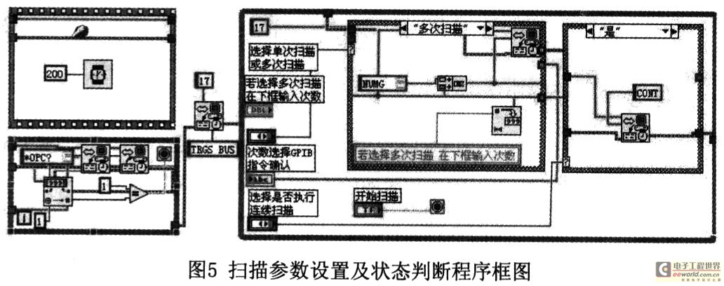

当点击了该按钮后,由于大量GPIB口写入的SCPI命令需要一定的时间来完成,同时还需考虑Labview程序本身存在的延时,我们必须保证在进行后续操作之前,这些写入的命令已执行完毕。对于输入命令是否完成,我们需要对SRQ中的只读状态寄存器层进行访问,并读取相应位置的状态,当该位的返回值为l 的时候,则证明数据写入完毕,可以执行下步操作。这一过程相应的程序框图如图5所示。
从图5中还可以看出,在利用SCPI命令"*OPC?"命令读取状态寄存器中命令写入状态位的数值并判断其为1后,还将继续进行扫描次数的设定,利用条件结构和While循环来实现单次扫描或多次扫描间的选择和切换。同样,在扫描参数设定的模块中,也设计有一个SCPI命令的显示窗口,在判断命令正确无误后,则可以点击"START"按钮,通过GPIB口人工向仪器发出一个触发信号,从而开始数据的测量。

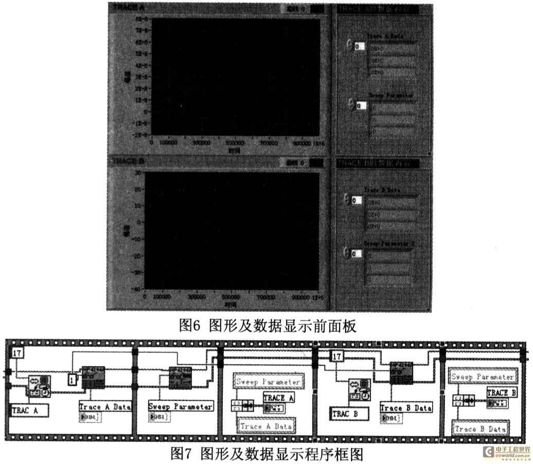

4294A一个重要的性能即是显示所测量数据,如电阻、电容、介电损耗等特性的实时曲线。因此,我们在记录仪器数据的同时,还需要添加图形绘制模块,这样不仅可以验证程序的准确性,同时也增加了程序的实用性。该部分的前面板及程序如图6、7所示。

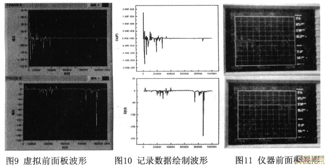

为了对实验程序进行可行性及准确度的确认,我们将虚拟前面板绘制出的图形(图9)、记录数据进行后处理所绘制的图形(图10)以及仪器本身面板所显示的图形(图11)这3者进行了对比,如图所示。
可见,3个图形在数据A和数据B 的波形及数据精度上都十分吻合。这证实了该自动化控制程序的准确性和实用性。
