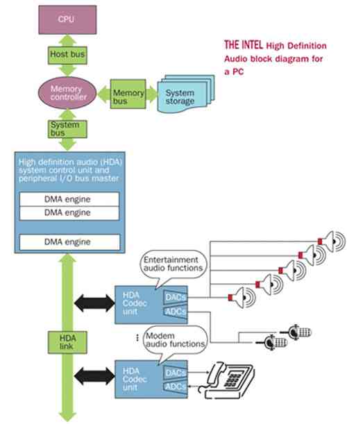

Intel公司在2004年就公布了HDA标准(见图1),用以满足最终用户不断提高的期望值。Intel的HDA继承了AC'97采用主板声音解决方案的传统,但又专为支持家庭娱乐而额外添加了高性能的音频功能。HDA规范支持八通道的192kHz/32bit音频输出。
图1:Intel公司针对PC的高清音频系统框图。
HDA链路是用于连接HDA控制器(通常是ICH内核逻辑芯片的一部分)和HDA编解码芯片的五线数字串行接口。HDA链路采用了锁定于HDA控制器提供的24MHz位时钟(BCLK)的控制器同步比特流,所有音频输入和输出数据流都与一个帧速率固定为48kHz的SYNC信号同步。
PC机中使用的典型HDA系统都能提供5到8个板载模拟音频通道(即支持7.1声道),并可选择48到192kHz/24bit模拟音频输出。一些HDA编解码器芯片和主板还通过同轴连接器、光连接器或同时通过这两种连接器提供S/PDIF数字音频输入/输出。另外,音频子系统的硬件和软件层设计也更加成熟,从而降低了与音频性能相关的毛刺和丢失出现的概率。

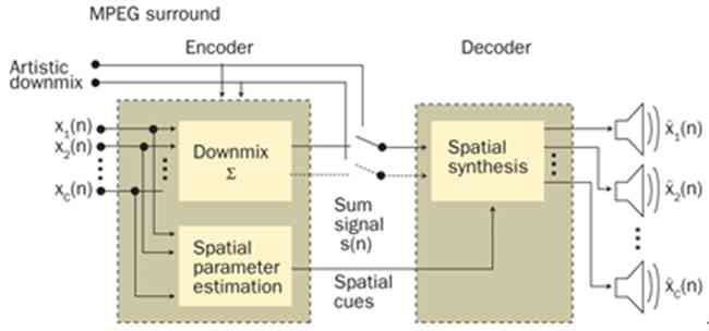

图2:MPEG环绕声。
