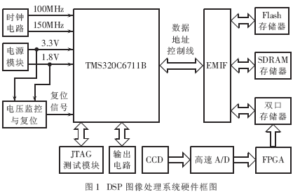

本系统以C6711为核心,辅助以现场可编程门阵列FPGA及高速A/D等器件构成实时高速数字图像处理系统。系统硬件框图如图1。该图像处理系统的工作原理是:由CCD采集输出的模拟图像信号,经过高速A/D将模拟信号转换为数字信号。数字图像信号在FPGA控制下,将数据不断输入至双口RAM。每当一帧图像扫描结束时,FPGA提供一个中断标志信号,触发DSP进行数据搬移,将双口RAM中的一帧图像通过C6711的QDMA搬移到SDRAM中。QDMA将数据搬移完后检查图像数据是否有效,如有效则触发DSP执行图像处理程序,否则返回等下一个中断到来。DSP在下次中断到来之前处理完本帧图像,将得出的姿态角信息通过多通道缓冲串口McBSP输出给电脑PC机RS232口并显示,之后又进入中断等待状态,等待中断再次触发QDMA进行数据搬移。
1.1 C6711数字信号处理器
C6711是TI公司的高速浮点DSP芯片,主频为150MHz,最高能达到900MFLOPS的峰值运算能力。C6711由CPU内核、片内外设和存储器三大部分组成。处理单元采用高性能、先进的VelociTITM结构,每时钟周期8个功能单元可并行工作。C6711具有特别适合实时图像处理的特点:
(1)先进的VelociTI超长指令字C67xDSP内核;
(2)硬件支持IEEE标准的单精度和双精度浮点指令;
(3)32位外部存储器接口(EMIF),提供与同步、异步存储器的无缝接口;
(4)两级缓存结构,其中:程序缓存32Kbit,数据缓存32Kbit,二级缓存512Kbit;
(5)增强型DMA控制器,共16个独立通道。
1.2 A/D变换
由CCD输出的模拟图像信号,经过高速A/D将模拟信号转换为10位数字图像信号,在FPGA的控制下存入双口RAM存储器,供DSP处理使用。
1.3 电源模块和监控复位电路
C6000系列DSP需要两种电压,分别为CPU内核电压和周边I/O接口电压。C6711需要3.3V和1.8V两种电压,并且要求两种电源满足一定的加电顺序。本系统采用两者同时加电的方式。根据系统的功耗要求,分别采用芯片TPS54316和TPS54314直接产生3.3V和1.8V两种电压,它最大可提供3A的供电电流。电源监控和复位电路采用TI公司的TPS3307-33实现,它可以同时监测三个独立的电压3.3V/5V/1.8V,并且被监测的三个电压有一个低于其门限值时,就可以保证输出有效的
信号,使DSP复位,当它们的值都高于门限值时,
信号才变为高电平。
1.4 时钟模块和JTAG接口
25MHz时钟信号经过ICS501倍频后,产生150MHz和100MHz时钟信号,经三态门总线缓冲器74LVTH125输出后得到CPU工作时钟及同步接口所需的工作时钟。C6711的7个JTAG仿真
、TMS、TDI、TDO、TCK、EMU1和EMU0连接到一个14脚双排插头上,可与仿真器相连,以进行系统调试和程序下载。
1.5 外部存储器设计
C6711访问外部存储器必须通过EMIF。EMIF不仅有很高的数据吞吐率,而且还有很强的接口能力,可以与目前所有类型的存储器直接接口。设计采用三种类型的存储器:Flash ROM、双口RAM和同步动态存储器SDRAM。Flash ROM 是现场可擦除、掉电后可保持数据的存储器,用来固化程序和保存掉电后需要保存的数据;双口RAM用来存储一帧图像数据;SDRAM运行速度快,用来存放实时运行程序和临时数据。本系统Flash ROM采用SST39VF040,且配置在CE1空间。双口RAM采用IDT70V28,且配置在CE2空间。选用HY57V653220作为SDRAM,配置在CE0空间,这样的配置与引导方式相配合。
1.6 输出电路

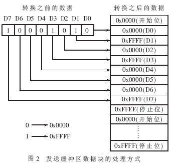

系统根据输入的图像,由C6711进行处理后得出一个卫星姿态角信息。该姿态角信息由C6711输出到PC机的RS-232口,由于通信的信息量少,所以可以利用C6711的多通道缓冲串口McBSP,在不扩展其他硬件的情况下,用软件实现异步数据传输格式。发送时,发送转换子程序把每一个数据位扩展成16位的UART字,并把这些已转换好的数据块放入发送缓冲区,同时在适当的地方加上起始位和终止位(如图2所示),然后EDMA把数据从发送缓冲区传给McBSP,而McBSP帧同步发生器负责连续地移出这些数据;接收时,EDMA从McBSP读入已经扩展过的数据,并把这些数据写入接收缓冲区,然后再调用压缩子程序把数据转换成原来的字节形式。这种方法的优点是硬件接口简单,只需增加一个CMOS电平与RS232电平的电平转换电路。

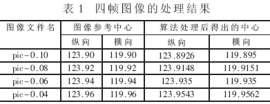

把CCD拍摄到的图像数据送入该系统处理,每处理完一帧图像就会从串口输出一个姿态角信息。表1是四帧图像的处理结果。从表1可以看出算法的精度优于0.1的指标要求,算法处理时间约为0.49秒,满足一秒处理一帧的实时要求。
