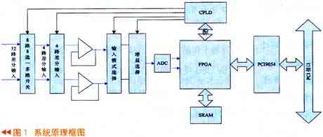

根据上述系统的技术指标,本设计硬件电路主要包括信号调理电路、信号输入方式选择电路、程控增益电路、A/D转换、数据存储、触发控制以及PCI接口几个部分。三十二个通道的模拟信号经过信号调理电路使信号的带宽、峰值和偏置电压等达到ADC的输入信号要求后,经过单端变差分的转换(前端也可以是直接输入的三十二路差分信号),通过多路开关选择输入的多种方式,再通过两级可编程增益仪用放大器进行增益的控制,然后进入ADC把模拟信号转换成相应的数字信号。逻辑控制单元在接收到采集命令后,根据相应的触发方式启动ADC进行采样,采样得到的数据通过FPGA内部FIFO直接发送到上位机处理或者存储到高速的静态RAM中以便历史显示。三十二个通道共享RAM最大的采样速率是200KSa/s,那么连续采样存储时间最大可以达到4s。上位机通过32位的数据总线,采用查询、中断或者DMA方式将采集的数据读取到内存中进行后期的数据处理和分析。基本结构如图1所示。

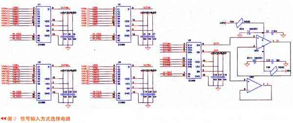

本设计信号调理电路包括输入方式选择电路和增益选择电路。将经过前端模块调理电路变成的三十二路差分信号(或者直接从接口输入的三十二路差分信号)通过低导通阻抗、低泄漏电流、带过压保护的多路模拟开关切换成一路差分通道,再通过普通运放构成的电压跟随器进行阻抗变换,避免后级的多路开关的导通阻抗影响前级电路。多路开关选择DG408,它是八选一多路开关,具有较低的导通阻抗和低功耗、低泄漏电流。通过八个DG408把三十二通道的差分输入变换成四通道的差分输入,再通过一个DG409(4路差分开关),将输入信号变成一路差分输入,然后再经过一个DG409选择信号的输入方式,通过这样的电路能实现四种输入方式:零输入、单端正极输入、单端负极输入和差分输入,电路如图2所示。

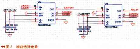

选择一种输入方式后,经过两级可编程增益仪表放大器AD8250,可以实现增益值可选1、2、5、10、100五个等级。AD8250具有较宽工作电压范围,可以工作在±5V"±15V;输入阻抗可以达到G?级别,有效防止了消耗的衰减;单个AD8250有1、2、5、10四个增益选择,在G=10的时候仍具有最小98dB的高共模抑制比和低增益漂移。AD8250有两个增益控制端A0、A1,通过写这两个位选择增益值,通过WR可以锁存状态值,从而稳定保持在该增益值上。本设计通过在FPGA内部内嵌32bit NIOSII软核处理器,NIOSII通过SPI总线传送数据给CPLD然后控制选择信号的输入方式和写AD8250增益控制位。增益选择电路如图3所示。

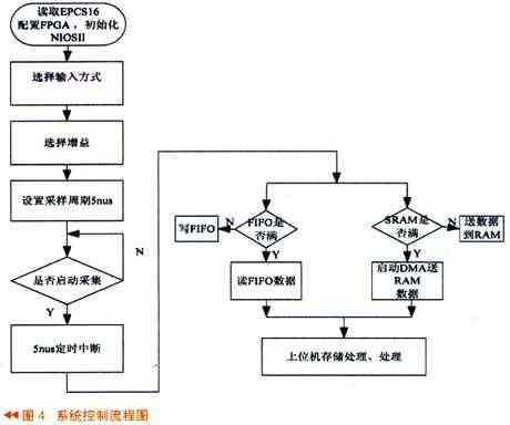

为了便于控制,本设计在FPGA内部嵌入一个NIOSII软核处理器,NIOSII处理器通过 Avalon总线与外设通信,根据设计的要求,在NIOSII处理器中定制带中断的定时器、DMA控制器、SPI控制器和PIO控制器。由于设计要求最高采样率是200KSa/s,而AD7612从启动采样到得到稳定的数据时间是1.5μs ,所以通过设定定时器最短的时间5μs(<200KSa/s任意设定,可以通过实时设置定时器的值来完成)来实现。每隔5μs,定时器计数到0,产生一次IRQ中断,在中断服务程序中执行如下操作:
读取ADC采集的结果;
是否需要改变输入方式和增益,如果需要,送下一个值;
送下一个通道码;
判断ADC缓冲池( 30K×16bit FIFO)是否已满,如果满则把读取的数据扔掉,否则把数据送到FIFO中;
在送数据到FIFO的同时,也需要复制数据到RAM中。RAM数据的存储需要在FPGA中设计一个20bit的向上增加的地址计数器来制定数据的存储位置,也要设计一个数据比较器,当计数器计满时,跟数据比较器预设的值相等,产生一个电平,将RAM的数据通道断开,同时告诉NIOSII启动DMA控制器,在PCI9054的本地总线和RAM之间建立一个DMA通道,把数据取走。图4是系统控制流程图。

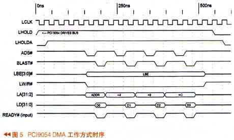

FPGA按照PCI9054的读写时序设计读写控制逻辑,接收上位机传来的命令,对电路进行相应的设置后,启动ADC采集数据,然后将采集的数据送到ADC缓冲FIFO中(或者控制将存储在RAM中的数据),当FIFO满后(或者RAM满后)通过相应的传输方式将数据发送到PCI9054的本地数据线上,并将地址译码作为局部器件的地址片选,从而实现对PCI总线的局部器件的访问。PCI9054从模式的局部总线包括局部时钟线LCLK,数据线LD[31..0],地址线LA[31..2],控制状态线ADS#,LBE[3..0]#,BLAST#,LW/R#,READY#和仲裁线LHOLD和LHOLDA。本设计使用了16位的本地数据总线和24位地址总线进行数据传送和地址译码控制。PCI9054 DMA方式工作时序图如图5所示。
