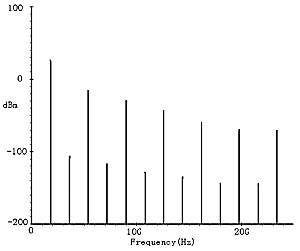

由图4还可看出,偶次谐波在输出端中并不占主导地位,它被大大的削弱了,相比单端口功率放大器,该器件在谐波失真方面有较大的改善。当输入频率为1.8GHz,电源的输出电流如图5所示,通过计算可以得到电源的输出功率为595.5mW。图6所示为漏极电压VD经过调谐网络后保留下的基次波部分波形,由此可以计算得到负载(50Ω)上的功率为394mW。
图4 输出端谐波
