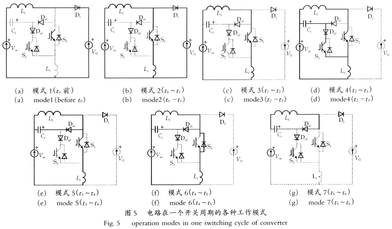

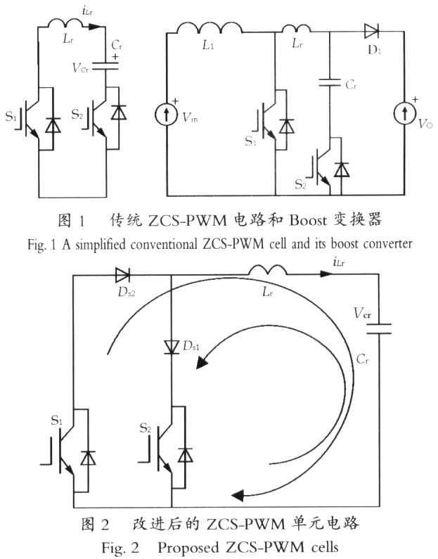

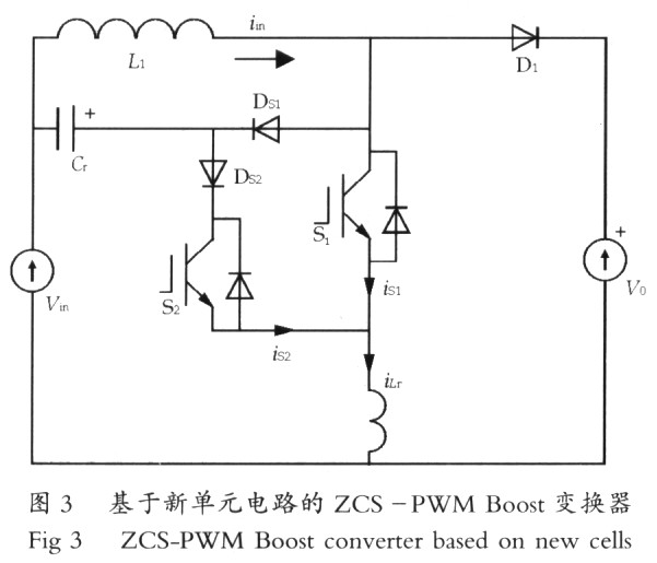

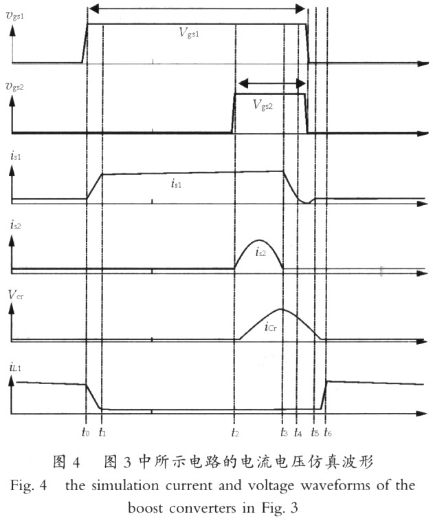

图1所示为传统的ZCS_PWM变换器的基本单元及其对应的ZCS_PWM Boost变换器。为了降低主开关管的电流应力,如图2所示,在传统单元电路的基础上,增加了辅助二极管Ds1和Ds2,在一个谐振周期中,谐振回路被分开了。只有半个周期的谐振电流流过每个开关管,因此减轻了S1和S2的电流应力。图3是在图2所示单元的基础上构建的ZCS_PWM Boost变换器。图4所示为图3所示Boost电路的主要仿真波形。图5所示为该电路在一个工作周期中的各个工作状态。变换器在一个开关周期内的各个工作模态分析如下。
1)[O~to]主开关S1断开,D1导通,输入电压Vin经输入电感L1向负载传递能量。
2)[to~tl] S1导通,电流由D1转向S1,S1电流以Vo/L1r的速度增长。因为L,存在,S1是零电流开通。
3)[tl~f2] S1、D1电流转换结束,L1由Vin充电储能。
4)[t2~t3] 在t2时刻,辅助开关S2导通,由Cr和,Lr构成谐振电路,当谐振进行到1/2周期时,Cr上的电压等于Vin,流经S2中的电流is2为O。因为Ds2的存在,S2为零电流关断。
5)[t3~t4] 在下半个谐振周期开始时,谐振电流流经S1和Ds1,,流经S1的电流is1开始减小。
6)[t4一t5] 当流经Ds1的谐振电流大于Iin时,S1的体二极管导通,S1实现零电流关断。
7)[ts~t6] 当谐振电流减小至Iin时,S1的体二极管关断,L1以恒流Iin对C1进行充电,当Cr上的电压达到Vin+Vo时,Ds1关断。之后,又开始下一个周期的工作。

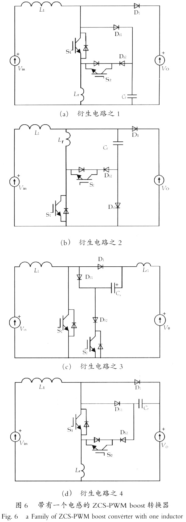

基于前面提出的ZCS_PWM单元电路和0oost变换器,按照单元电路在Boost电路中不同的位置构建不同ZCS_PWM Boost变流器。图6所示的Boost电路就是由图3所示的Boost电路衍生出的一族ZCS_PWM Boost电路。图6中所示的单元电路的工作机理同样也可以用上述方法进行分析。通过分析可以看出,这4个结构的工作步骤与图3类似,通过在Boost电路上增加新型的辅助电路,在一个谐振周期中,把谐振回路分成两个部分,这样流过每个开关管的谐振电流只有半个周期,因此减轻了S1和S2的电流应力,同时也减小了整个电路的损耗。因为这些电路都是基于Boost电路进行构架,而且仅仅在结构上有所不同,电路整个周期的工作原理相同,于是把这5个电路归纳为同一族ZCS_PWM Boost电路。

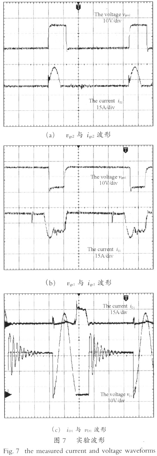

为了验证理论分析,进行了实验。按照图3中提出的Boost变换器,构建了一台1 kW的DC/DC样机。输人为DC 90"150V,输出为DC375V,开关频率为95 kHz。如图7所示,在输入电压为90V时所测得的电流波形与图4的仿真波形相吻合。图7中所示的流经开关的电流波形和整流二极管的电压波形,与驱动信号相吻合。样机的效率如图8所示。为了说明新的变换器的优点,与传统的ZCS_PWM变换器(图1)进行了比较。
表1为主要器件的参数,在满负载情况下,改进型ZCS电路的效率提高了l.5%。表1为电路中所使用的器件列表。
