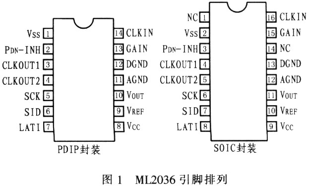

ML2306采用PDIP和SOIC两种封装,引脚排列如图1所示,各引脚功能如表1所列(圆括号内的引脚号为SOIC封装)。

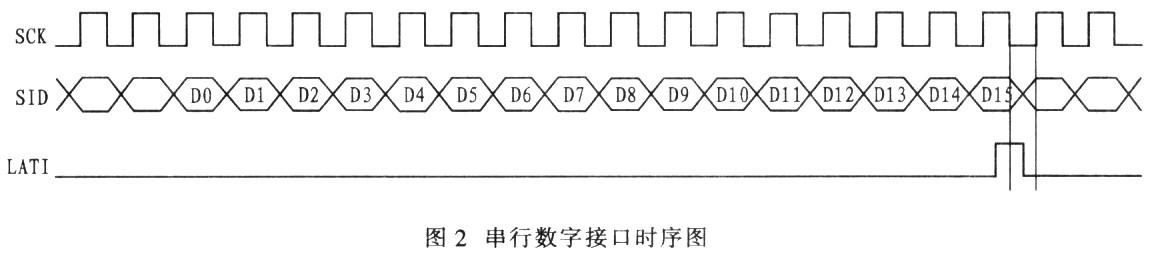

3.4 串行数字接口
串行数字接口由一个移位寄存器和数据锁存器组成,时钟输入信号SCK、数据输入信号SID和数据锁存信号LATI可以与任何微处理器方便接口。数据线SID上的串行16位数据字在串行移位时钟SCK上升沿进入16位移位寄存器,数据装载到移位寄存器后在LATI下降沿锁存,LATI下降沿应该出现在SCK低电平期间,时序如图2所示。

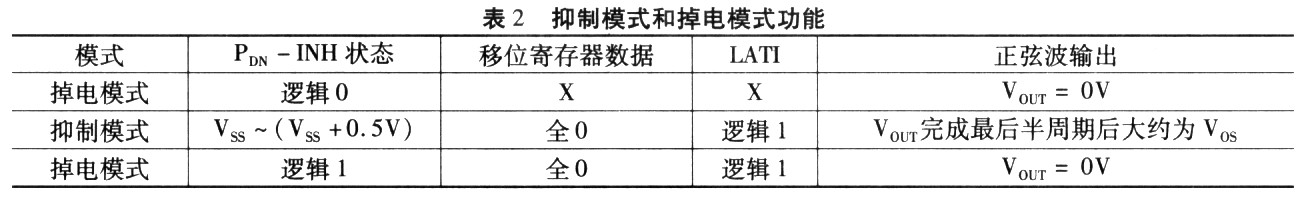

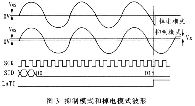

3.5抑制模式和掉电模式
ML2036具有抑制模式和掉电模式,设置情况如表2所列。如果PDN-INH是逻辑1,通过在移位寄存器所有位插入0,同时使LATI变为逻辑1且保持为高电平,器件进入掉电模式,在这种状态下,功率消耗减少到11.5mW最大值,VOUT输出为0V。也可以通过PDN-INH引脚变为逻辑0使ML2036进入掉电模式,而无需考虑移位寄存器内容和LATI状态。如果使PDN-INH引脚变为VSS-(VSS+0.5V),同时把移位寄存器所有位插入0并把LATI引脚变为逻辑1,器件进入抑制模式,VOUT将完成最后半个正弦波周期后接近VOS范围,就如同没有电压输出一样,如图3所示。

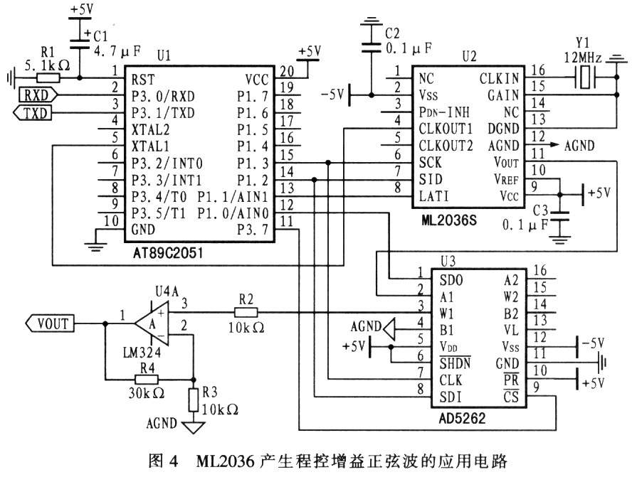

4 应用电路
ML2036简单易用,可以很方便的产生程控正弦波信号,图4所示是ML2036产生程控增益正弦波的硬件原理设计,图中的U3(AD5262)是程控数字电位器,具有256个节点,正负双电源供电,可以处理正负双向交流信号,过零正弦波峰峰值(2.5V)分辨率可以达到VREF/256=10mW,再经过运放把峰峰值放大为20V。单片机AT89C2051用普通I/0口即可模拟ML2036和数字电位器AD5262的数字接口,从而对输出正弦波进行频率和幅度的控制。再把单片机串口收发信号经232电平转换后接到PC机串口,就构成幅度和频率都可以连续程控的过零正弦波信号发生器
