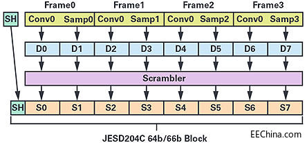

对于64b/66b链路层,66位数据块由两个同步头位,后接八个八位位组的样本数据组成,其中部分是基于IEEE 802.3第49条定义的数据块格式。与IEEE标准不同的是,它没有编码——有效载荷数据只是转换器样本数据,由传输层打包到数据帧中。由于没有编码来确保发生一定数量的数据转换来提供dc平衡,因此必须对样本数据进行加扰。这些加扰的八位位组的帧数据被直接放入链路层,两个同步头位附加在其中。
64b/66b数据块的格式如图1所示。该示例展示了这样的情况:一个数据通道由帧组成,每个帧包含来自一个转换器的一个样本。块映射规则与来自JESD204B标准的帧映射规则非常相似。按顺序完成八位位组到64位数据块的映射,其中D0表示帧的第一个八位位组。例如,如果F = 8,D0表示JESD204C帧的第一个八位位组,D7表示JESD204C帧的最后一个八位位组。该帧的第一个八位位组的MSB是Converter0的Sample0的MSB(与JESD204B一样)。例如,如果F = 2,D0和D1代表第一个帧,D2和D3代表第二个帧,以此类推。
为了与JESD204B中使用的方法保持一致,多块中的八位位组按MSB到LSB的顺序被转移到加扰器/解扰器中。
在E = 1的情况中,每个多块都从帧边界开始。如果E > 1,扩展多块将从(必须从)帧边界开始。有关更多信息,请参考多块(MB)和扩展多块(EMB)章节。
图1.64b/66b数据块格式示例,LMFS = 1.1.2.1,N = N’ = 16。

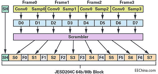

64b/80b数据块的格式如图2所示。除了样本数据的八个八位位组和两个同步头之外,还具有两个填充位,位于每个八位位组之间。填充位的值由17位PRBS序列决定,以减少杂散,并确保适当数量的数据转换以保持dc平衡。未加扰的填充位在样本数据加扰之后插入到块中。
图2.64b/80b数据块格式示例,LMFS = 1.1.2.1,N = N’ = 16。
提供64b/80b选项是为了与8b/10b保持相同的时钟比,帮助简化锁相环(PLL)设计,同时最小化杂散。对于希望通过使用前向纠错或利用同步字提供的其他功能的应用,相比8b/10b,更应该选择64b/80b,稍后将就这一问题进行详细讨论。

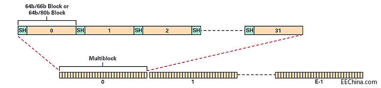

多块(MB)和扩展多块(EMB)
JESD204C多块中包含32个块。每个多块中的32个同步转换位构成一个32位同步字。稍后,我们将就此进行详细讨论。扩展多块是一个E多块容器,必须包含整数数量的帧。当多帧不包含整数数量的帧时,要求E > 1。多块和扩展多块的格式如图3所示。
多块可以是2112 (32×66)位,或者是2560 (32×80)位,具体由所用的64位编码方案决定。对于大多数场景,扩展多块只是一个多块。JESD204C中引入了E参数,确定了扩展多块中的多块数量。E的默认值为1。如上所述,当帧F中的八位位组的数量不是2的倍数时,该配置要求E > 1。E的公式为:E = LCM(F, 256)/256。发送12位样本且N’=12时,一般选择这些配置,以最大化链路中的带宽效率。这一要求确保EMB边界与帧边界一致。

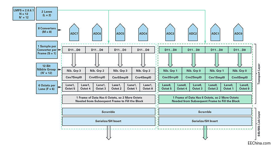

图4和图5所示为E > 1的JESD204C配置示例。所示的JESD204C配置适用于以下情况:LMFS = 2.8.6.1,N’ = 12,E = 3。图4显示了传输层的映射情况。在这个配置中,每个通道有4个12位样本,相当于6个八位位组。由于多块的每个块都需要8个八位位组,因此该块中填充了来自后续帧的2个八位位组(1.33个样本)。
图3.JESD204C多块和扩展多块的格式。
LMFS = 2.8.6.1LMFS = 2.8.6.1
N = 12N = 12
N’ = 12N’ = 12
2 Lanes2个通道
(L = 2)(L = 2)
8 Converters8个转换器
(M = 8)(M = 8)
1 Sample per 每转换器每帧一个样本(S = 1)
Converter per
Frame (S = 1)
12-Bit12位
Nibble Group半字节组
(N’ = 12)(N’ = 12)
6 Octets per每通道6个
Lane (F = 6)八位位组(F = 6)
ADC7ADC7
D11…D0D11…D0
Nib. Grp 3半字节组3
Cnv7Smpl0Cnv7Smpl0
Lane1, Octet 5通道1,八位位组5
1 Frame of Data Has 6 Octets, so 2 More Octets1个数据帧有6个八位位组,
Needed from Subsequent Frame to Fill the Block所以需要从后续帧获取2个八位位组,以填充块
Scramble加扰
Serialize/SH Insert序列化/SH插入
Transport Layer传输层
64b/66b Link Layer64b/66b链路层
图4.传输层映射,LMFS = 2.8.6.1,N’ = 12,E = 3。

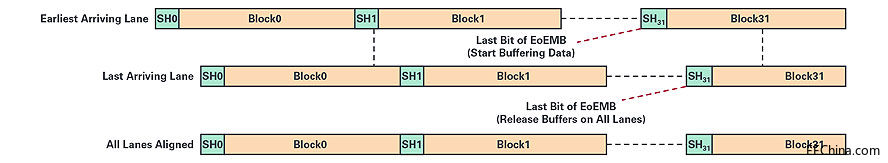

图6.JESD204C扩展多块(通道)对齐。
扩展多块同步
一旦实现同步头对齐,接收器就会在转换位中查找扩展多块结束(EoEMB)序列(100001)。同步字的结构确保此序列只能在适当的时间发生。一旦确定EoEMB,状态机将检查每32个同步字,以确保存在多块结束导频信号(00001)。如果E = 1,EoEMB位也会存在导频信号。如果E > 1,那么每个E × 32转换位,导频信号都将包含EoEMB位。一旦检测到四个连续的有效序列,就可以实现扩展多块结束锁定(EMB_LOCK)。继续监测每个E × 32转换位,如果没有检测到有效的序列并重置对齐过程,则EMB_LOCK丢失。
扩展多块(通道)对齐
使用64b/66b链路层时的通道对齐与使用8b/10b链路层时的通道对齐非常相似,每个通道上的JESD204C接收器都使用一个弹性缓冲区来存储传入的数据。这被称为扩展多块对齐,缓冲区开始在EoEMB边界(而不是在使用8b/10b链路层时ILAS期间的/K/至/R/边界)存储数据。图6说明了如何实现通道对齐。每个通道的接收缓冲区在接收到EoEMB的最后一位之后开始缓冲数据(最后一个接收通道除外)。接收到最后一个接收通道的EoEMB之后,会触发释放所有通道的接收缓冲区,所以现在所有通道都是对齐的。
