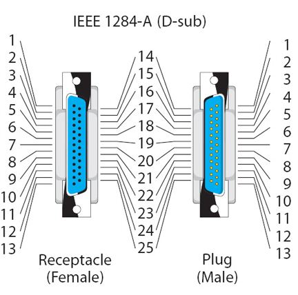

图1  并行口连接器
所谓并行口,是指数据在多条信号线上同时进行传送。标准的并行口为8位,也就是说只有8条数据线。那么,标准的并行口为何定义了25个针脚呢?原来,除了8根数据线,还有一系列的命令线、状态信号线和接地线(图1)。其中的命令线由主机发往打印机,而状态信号线则由打印机反馈给主机。命令线与状态线之间往往是成对出现的——一条命令线对应一条状态线,彼此接头的两个信号则被形象地称作握手(Handshaking)信号。

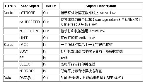

表1  SPP模式下并行口信号定义

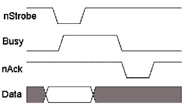

通过握手信号,主控端可获得被控端的状态信息,从而决定下一步做什么了。譬如,当用户需要打印文件时,会向打印机发出nSELECT命令,如果打印机电源已经打开,则通过SELECT信号线传回“在线”状态信号。接下来,主机向打印机传输nSTORBE信号,同时将存放数据的发送到数据线上,一旦BUSY信号为低电平,则执行数据传输。此时,打印机输出nACK信号,表示完成了一个字节的数据传输任务,告诉主机可以开始传输下一个字节了(图2)。
图2  并行口数据传输时序图

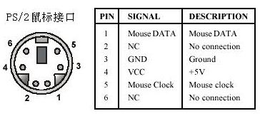

我们先考察一下PS/2鼠标端口(图3)。PS/2端口用作鼠标接口时,只用6个插针中的4个,Pin1用于传送数据,Pin3接地,Pin4向鼠标供电,Pin5为鼠标提供时钟信号。与串行口、并行口相比,PS/2接口没有握手信号,但是有时钟信号,两者的差别就在这里。
图3  PS/2鼠标接口

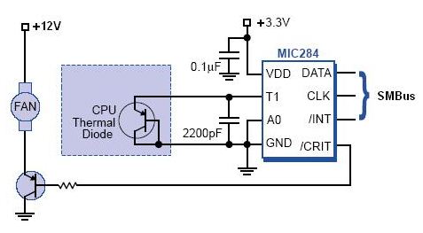

同步通信除了具有通信效率高的优点之外,接口电路的结构也比较简单,而且更加易于管理。正因为如此,同步通信的应用也十分广泛。SMBus(System Management Bus,系统管理总线)就是一种同步通信接口,它只有两根信号线:一根双向数据线和一根时钟信号线。Windows中显示的各种设备的制造商名称和型号等信息,都是通过SMBus总线收集的。
图4  基于SMBus的CPU温度监控电路
SMBus的数据传输率为100kbps,虽然速度较慢,却以其结构简洁造价低廉的特点,成为业界普遍欢迎的接口标准。主板监控系统中传送各种传感器的测量结果,以及BIOS向监控芯片发送命令,都是利用SMBus实现的。PCI插槽上也给SMBus预留了两个引脚(A40为SMBus 时钟线,A41为SMBus 数据线),以便于PCI接口卡与主板设备之间交换信息。

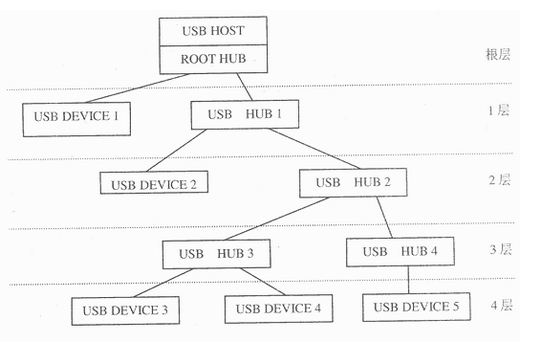

从物理结构上,USB系统是一个星形结构。USB系统包含三类硬件设备: USB主机(USB HOST)、 USB设备(USB DEVICE)和USB集线器(USB HUB)。USB总线上的物理连接是一个分层的星形拓扑,处于每个星形拓扑中央的是HUB集线器,在主机与HUB之间,HUB与HUB之间,HUB与设备之间都是点对点的连接。
图5  USB拓扑结构
USB HOST对USB系统进行管理、每毫秒产生一帧数据、发送配置请求对USB设备进行配置、管理和恢复总线上的错误。 USB HUB用于设备扩展连接,所有USB DEVICE都连接在USB HUB的端口上。USB DEVICE接收USB总线上的所有数据包,通过数据包的地址域来判断是不是发给自己的数据包:若地址不符,则简单地丢弃该数据包;若地址相符,则通过响应USB HOST的数据包与USB HOST进行数据传输。
