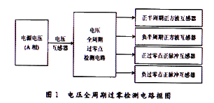

交流电压全周期过零检测电路框图如图1所示。
在检测电路中,采用电压运算放大器设计电路,实时检测电压过零点,分别在电压正、负半周及正、负过零点发出正方波和正脉冲信号,提供给CPU作为电源电压同步基准信号,使系统实时跟踪电源电压频率的变化。

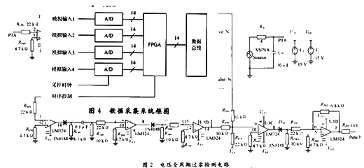

根据无锁相环电压全周期过零检测电路原理,利用Protel 99SE电子电路设计软件,添加系统仿真库sim.ddb,调用仿真库中的器件,包括电压运算放大器LM324、电阻、1N4148系列二极管电容、交直流电源和参考地信号等元器件,经过电路运算放大器、比较器等参数的设计计算后,设计出交流电压全周期过零检测电路仿真原理图,如图2所示。
其中,Source为模拟交流电源的A相输入相电压,幅值设为3.889 V,频率为50 Hz,初相角为0。,电源电压经过RC电路处理后,设置网络标号PTA作为模拟电压互感器处理后的参考交流正弦过零检测电压(实际设计中电压互感器变比为80:1)。直流电压VCC和VEE分别为+15 V和-15 v,作为运算放大器LM324.的工作电压。其余的电阻和电容元件参数如图2中所标注值。

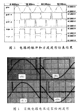

应用Protel 99SE,在Simulate菜单下的Setup中设置系统仿真参数:
在General选项中,从被选信号Available Signals中选择PTA,Pul_P,Pul_N,Squ_P,Squ_N等作为待观测信号Active Signals,在Sim View Setup中选择待观测信号作为要显示的仿真结果输出波形。
在Transient/Fourier选项下,选中暂态分析Transi-ent Ana设置仿真起止时间,分别为0和100 ms,设置步长为400μs,仿真结果显示5个周期的波形,每个周期波形取50点显示。
系统其他参数设置采用默认值。运行仿真命令RunAnalyses后,仿真结果如图3所示。
其中,pul_n和:pul_p分别为参考电压负过零点和正过零点输出的正脉冲信号,幅值为4.355 V,Squ_P和Squ_N分别为参考电压正半周期和负半周期输出的正脉冲信号,幅值为3.889 V。
图4为实际系统中A相参考电压过零检测输出的方波和脉冲波形图幅值与仿真结果相同。其中,图(A)为参考电压正半周期输出的正方波的波形,图(B)为参考电压负半周期输出的正方波的波形,图(C)为参考电压正过零点检测输出的正脉冲波形,图(D)为参考电压负过零点检测输出的正脉冲波形。
经过图3与图4波形的对比,可以看出,实做电路的过零检测效果比较理想。
