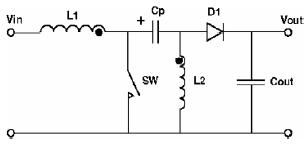

SEPIC的电气原理简图如图1所示。
通常称之为升降压变换器SEPIC的简单原理如下:当SW开通时,加在L1,L2上的电压均为Vin,此时Cp并在L2上,且有Cp上的电压与L2上的相等。当SW关断时,L1中的电流继续沿着Cp、D1流向Cout输出到负载,同时L2的电流也流向D1、Cout输出到负载。在此期间,通过L1、L2的电压均等于输出电压Vout。由SEPIC的原理可推出基本关系式:Vout/Vin=D/(1-D)。式中D为占空比,且忽略SW及L1等的压降。

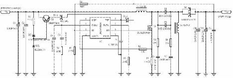

50W DC-DC 变换器的电气原理图如图2所示。
电路是基于SEPIC拓扑、应用LM3478芯片按照客户的技术要求设计的。在该电路中,考虑到适配器的体积及储能电感磁性材料的体积,选定工作频率Fs=250KHz。
计算储能电感L3、L4的电感量及磁芯选择
首先由公式:D=Vout/(Vout+Vin)计算占空比。由于最严酷条件下的电感纹波电流是在最大输入电压下,所以D=12/(12+60)≈0.167。
计算储能电感l3、L4:正常情况下,L4的大小在确保最小负载电流下使电感电流连续,且输出纹波满足指标要求。为此,我们假定在20%最小负载电流下,允许有40%的峰-峰值纹波电流流过L4。
C1、C2为输入滤波,Q1、DZ1、DZ2、D1-1构成启动电源,L3、L4为储能电感,Q2为功率MOSFET,IC为PWM驱动芯片,R5为频率调整电阻,C3、C4、R2为反馈补偿,R3、R4为反馈分压电阻,R7为过电流取样电阻,C8、C9为SEPIC电容,R8、R9、C6、C7为吸收网络,D2为输出整流二极管,C10、C11、C12为输出滤波电容。当然要想符合EMC要求,输入端还应该有共模电感,差模电感,及X、Y等安规电容。
