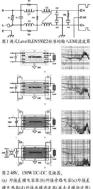

EMI滤波器往往做在单封装中,图1示出其配置。EMI滤波器是一种通孔滤波器,有一个共模扼流图、Y电容器(线—地),两个附加的电感器和一个X电容器(线—线),z1提供瞬态保护。这种滤波器配置,提供足够的插入损耗来遵守Leve1-B传导发射限度。

图2a左边图所示的48V输入DC-DC转换器的输入有一个差模电容器C1。这个单模电解电容器(120mF,100V),用于确保低输入阻抗稳定和良好的瞬态响应。此电容器是转换器的能量储存器。为得到最大效益,此电容器必须尽可能地靠近模块的输入引脚。
图2b示出增加旁路电容器到变换器,这与差模电容器的组合是相当理想的,注意,在每个输入引脚的旁路电容器是连到基板(此处是地),每个输出引脚连到基板。这些电容器是4700pF(100V)电解电容。
48V设计(100%负载)所产生的噪声比3.3V设计(50%负载)稍微大点。
图2c所示48V设计增加一个27μH差分电感器。
图2d所示电路增加一个共模扼流图。共模电图2d所示电路增加一个共模扼流图。共模电感器能加重电容器的能力。这是因为它对来自变换器的共模噪声能提供高阻抗,使噪声通过电容器这个最小阻抗通路到地。

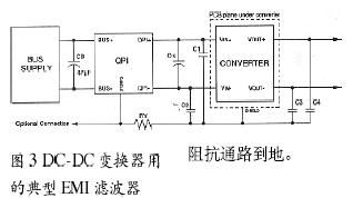

图3所示的有源EMI滤波器,在频率范围150KHz"30MHz(传导辐射标准EN55022所要求的)内,能衰减传导模式和差模噪声。用48Vdc总线(36"76Vdc)设计,共7A额定值支持多DC-DC变换器负载。
与无源方案相比,采用有源滤波器能减小共模扼流图的体积,提供一种低尺寸表面贴装器件。特别是有源EMI滤波器也减少了电感元件的尺寸,使EMI滤波器能封装在110.2英寸的封装中。较小的尺寸节省了宝贵的板面积、降低了高度,增加板应用中的气流,这有助于板设计师挽回一些EMI控制所需而失去的空间。有源滤波器的7A额定值很容易处理200W ATCA板所需的电流。
测试结果表明,有源滤波器把总传导噪声降低到低于所要求的限值是有效的。
