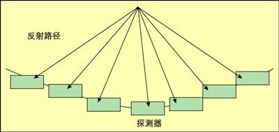

在测量除汽车速度之外的其他物体的运动(例如心脏中血液的流动)时,需要进行多种测量,来确定更为复杂的流动的细节。方法之一是利用电子束聚集技术。

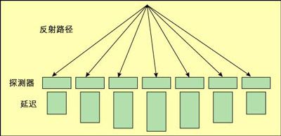

在这种技术中,将使用大量探测器(许多小雷达枪)测量从发射源返回的频率。这些探测器沿抛物线分布(如图1 所示),因此从焦点返回的信号将会同时到达每个探测器。将这些信号组合起来,并对显著速度的微小波动进行少量处理,就可以确定位于焦点处的物体的速度。如果可以移动探测器来对整个关注区域进行扫描,那么这种方法效果会相当好,但是如果没有这样的条件,则可以采用另外一种技术,它可以获得同样的结果。通过插入一定的可编程的延迟,改变各个探测器的输入组合的时间,可以将焦点改变到关注区域中的几乎任何位置。例如,加入一定的固定额外延迟可以使焦点远移,而改变延迟来缩短探测器一侧的传播路径则会使焦点向该侧移动。
图 2 显示了如何利用可调延迟产生抛物线形效果。可调延迟功能在富含寄存器的FPGA中极易实现,并可能成为从传统DSP中剥离作为协处理器功能的一种功能。

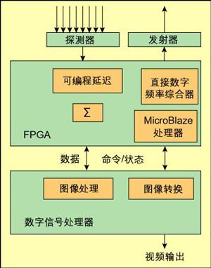

图 3 显示了一种系统实现示例的框图。位于图中部的FPGA负责产生发射器使用的输出信号。该实现采用Xilinx直接数字频率综合器IP核,可方便地产生各种波形。可以根据测量目标的不同轻松改变
探测器测量返回信号的模拟值,产生馈送到FPGA的数字值。FPGA对输入信号执行部分初步滤波运算,来调整探测器的位置。然后FPGA向每个探测器数据流中插入一定可编程延迟,以实现电子束聚集功能。数据流被组合起来,一个数字滤波器负责确定信号的频率分量。这样就得到了确定焦点速度所必需的多普勒读数。
在FPGA的内部有一个MicroBlaze软核,控制着测量过程,从而实现高层次的功能,如扫描、初始化、测试,以及诊断等。
DSP读取和存储FPGA执行操作的结果。一旦完成一系列扫描,处理器就可以构建出一幅针对扫描区域的数字图像。可以为不同的速度分配不同的颜色(按照线性、对数或任何其他比例),并将数字图像转换成视频图像,在图形终端上实时显示或记录下来留待以后回放。利用众多可以得到的软件或工具包中的一个,还可以在处理器中轻松实现到JPEG或其他视频格式的转换, 还可以采用其他系统分割进行实验。如果实时视频处理和存储占用了处理器过多带宽,可以将算法的一部分(比如扫描数据的预处理)放在FPGA中来执行。
