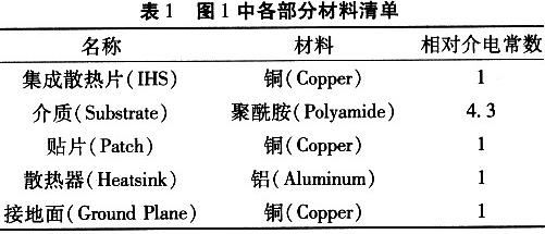

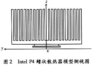

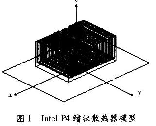

与传统的处理器相比,P4处理器的结构和封装有所不同:在集成芯片的顶部集成了一个散热片,并且和芯片的封装绝缘。因此,P4处理器与传统处理器的散热器数值模型有所不同,在文献中,将两种模型进行了对比,文献已经提出了一个简易多层结构数值模型。本文在P4多层简易数值模型的基础上,建立更加真实的鳍状散热器,如图1和图2所示。图2中由下向上,依次为接地板(Ground)、贴片(Patch)、介质(Substrate)、集成散热片(IHS)、散热器(HS)。在此模型基础上,详细分析了以下两点:(1)散热器底面长宽比的变化对谐振频点、谐振频率处电场增益及辐射方向的影响;(2)鳍的取向及高度变化对谐振频率、谐振频率处电场增益和辐射方向的影响。图1和图2中各部分的材料如表l所示。

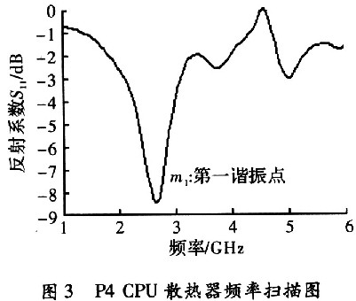

首先,将散热器看作一个固体块,采用标准尺寸88.9 mm×63.5 mm×38.1 mm,建立模型,对频率1~6 GHz进行扫频,得出反射系数,如图3所示。对比图3与文献中图4的结果可以看出,在第一谐振点基本一致,在低频处仿真结果更加准确。

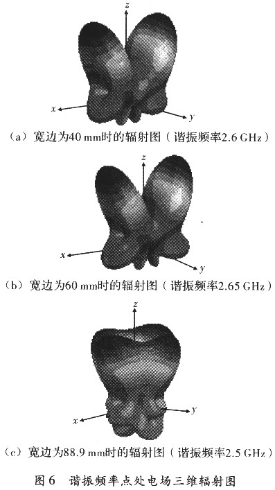

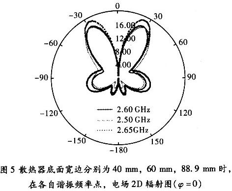

图5给出了3个不同宽边尺寸时,CPU散热器电场增益二维辐射图(3=0),可以看出,辐射方向在θ=30左右。图6(a)~图6(c)给出了随宽边尺寸的增加,CPU散热器3维辐射图的变化。图6(a)是宽边为40 mm时的辐射图;图6(b)是宽边为60 mm时的辐射图;图6(c)是宽边等于长边为88.9 mm时的辐射图。由图6(a)到图6(c)的变化,可以看出随着宽边尺寸的增加,辐射方向由xz面的两个辐射方向渐渐变化为xz面和yz面4个辐射方向,这是因为长边对谐振点是优势尺寸,它主要影响了在谐振点处散热器的辐射方向特性。当宽边小于长边时,长边决定辐射特性,此时有两个辐射方向,如图6(a)和图6(b)所示;当宽边接近长边时,宽边将和长边一起决定辐射特性,此时出现4个辐射方向,如图6(c)所示。

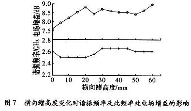

横向鳍,即鳍走向沿着x轴,以z轴对称两边各8个。当鳍的高度在0~60 mm时,间隔5 mm,进行仿真分析,得到谐振频率及此频率处电场的增益随鳍高度的变化曲线,如图7所示。从图7可以看出,鳍高度在0~60 mm变化时,谐振频率在2.5~2.65 GHz。随着鳍高度的增加,电场增益增大,当鳍高过20 mm后,电场辐射增益基本保持在8 dB左右。

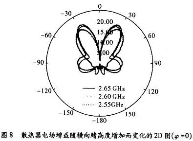

分别取鳍高为O mm,35 mm和55 mm时,由散热器的电场增益2D图看到,随着横向鳍高度的增加,在散热器底部产生了明显的辐射,并且其辐射方向随鳍高度的增加也在变化,如图8所示,但对其两个主要辐射方向影响不大。

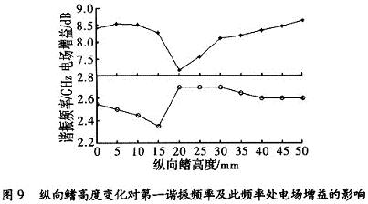

纵向鳍,即鳍走向沿着y轴,以z轴对称两边各11个,鳍高度为0~50 mm变化,间隔5 mm进行仿真分析,得出第一谐振频率及此频率时电场增益随鳍高度的变化曲线,如图9所示。从图9中可以看出。纵向鳍的变化对谐振频率的影响较大,而且比较复杂,尤其是在鳍的高度<20 mm时,随着鳍高度的增加,第一谐振频率有350 MHz的漂移,在鳍高为20 mm时,出现了多个不同的谐振点。当鳍的高度>20 mm时,谐振频率基本保持在2.65~2.7 GHz。同时也观察到纵向鳍高度的变化对电场增益影响不大,其保持在8.0 dB,偏差0.4 dB左右。20 mm是个特殊点,此时仿真中出现3个接近的谐振点,只观察了谐振最强的2.7 GHz,所以得出较小的电场增益。

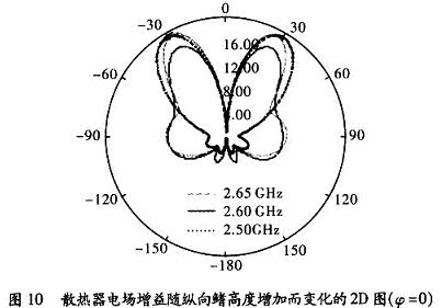

分别取鳍高为0 mm,33.1 mm,50 mln时,由散热器的电场增益2D图看到,随着纵向鳍高度的增加,在散热器底部产生了明显的辐射,并且其辐射方向随鳍高度的增加也在变化,但对其两个主要辐射方向影响不大,如图10所示。
由纵向鳍和横向鳍的仿真分析可以看出,总体上纵向鳍与横向鳍表现出几乎一致的效应,也就是说鳍的取向对散热器的辐射方向影响不大。但是纵向鳍高度的变化对谐振频率的影响还是很明显的,尤其当鳍的高度在20 mm以下变化时,谐振频率漂移很大。
