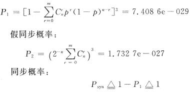

帧同步系统应有较强的抗干扰能力,通常用漏同步概率、假同步概率来衡量其系统性能。本文的方法应用在320 MHz符号速率8PSK信号系统的帧同步和相位模糊值的估计上。其中,帧同步码长为58;帧全长为2 660个调制符号。并且要求在比特信噪比不低于6 dB的情况下,漏同步概率小于10-12;假同步概率小于10-12;同步概率大于0.95。
设p为码元错误概率,n为同步码组的码元数,m为判决器容许码组中的错误码元最大数,则漏同步概率为:
n为58,前后方保护系数为3,可计算概率理论值如下:
漏同步概率:
这是满足系统要求的。
用Matlab仿真测试结果如下:在各个偏移相位下比特信噪比从6~20 dB,在未做前后方保护的情况下做104次仿真。有假同步概率为0;同步概率为1;失步概率为0。这样加上系数为3的前后方保护后,相当于做1012次仿真。有假同步概率为0;同步概率为1;失步概率为0。由上可见,理论分析和仿真实验得到的性能均满足系统的要求。

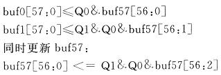

(1)首先将320 MHz的接收数据进行1:2串/并转换,将数据速率降低为160 MHz,得到Q0,Q1两路并行数据。这样保证了系统的主要功能模块是较低速实现的,而只有少量接口模块需要考虑高速问题。
(2)待检测数据的准备
首先缓存串/并转换前的57个数据,得到buf57。然后将该缓存数据与并行输出数据Q0,Q1进行组合来形成58个待检测数据。方法如下:
这样就产生了2组各58个并行数据,用于与本地同步码进行相关运算。

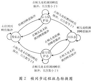

为了减少漏同步和假同步概率,需要进行前后方保护。将帧同步过程分为四种工作状态,即搜索态、后方保护态、同步态、前方保护态。设定前后方保护系数均为3,即连续检测到3次峰值脉冲时则判定为同步;连续3次未检测到峰值脉冲时才判定为失步。前后方保护的工作过程如图2所示。

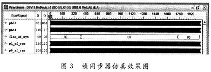

选用Xilinx公司的ISE 9.2作为硬件开发平台,并采用VHDL编程语言实现本文所描述的高速帧同步器。其中,参数设定如下:同步码长为58;帧长为2 660;threshold_0为43.500 0;threshold_1为30.763 8。将生成的比特文件下载到Xilinx公司的Virtex-4芯片上,通过Chipscope得到的结果如图3所示。图中前两行表示串/并转换后的两组相位数据;第3行则为最后给出的同步脉冲信号;第4,5行表示恢复后的相位。
从图3可以看出,两个帧同步脉冲信号的距离约为1 330个码元符号,由于是两路并行结构,这恰好就是由串行数据一帧长度2 660得到的。
