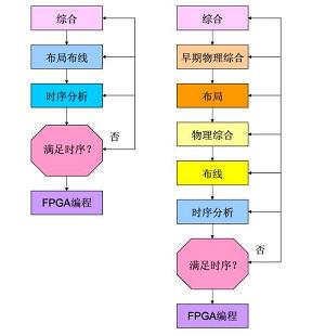

物理综合工具的设计流程如图1所示,按以下方式进行工作。逻辑综合工具使用逻辑复制等算法复制扇出较多的逻辑,对较长的逻辑通路中的寄存器重新定时,以提高性能。物理综合工具不同于逻辑综合工具,它使用相似的算法,利用精确的延时和精确的信息来优化关键通路。逻辑综合工具更多的依靠全局延时估算,而物理综合工具使用精确的延时。
图1. 物理综合工具是整个综合设计流程的一部分。
图1显示了物理综合工具也是整个综合流程的一部分。物理综合工具作为综合工具的一部分在逻辑综合之后运行,为进一步澄清概念,可以把它称为早期物理综合。在这一流程中,逻辑综合之后,工具对整个设计的布局布线进行建模,再次使用重新定时和复制等算法来提高关键通路的性能。某些EDA供应商开发了基于这一级精度的工具来解决时序逼近问题。
图2显示了另一物理综合工具流程,在典型流程中,布局阶段之后首先调用这一流程。在这一阶段,对设计进行全面布局,对互联延时进行延时估算,因此,能够更精确地预测关键通路。通过使用上面介绍的算法,可以改进关键通路来满足性能要求。不需要修改RTL代码的任何一行就可以完成这些处理工作。在综合工具中有可能以不精确的延时对寄存器重新定时,导致性能下降,而通过对设计进行布局,使物理工具做出智能判断,从而有助于预测对哪些寄存器重新定时,提高性能。
