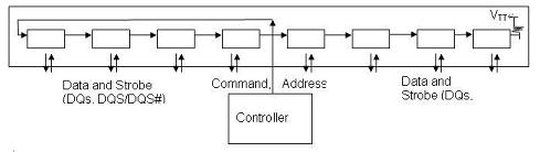

不同于DDR2的T型分支拓扑结构,DDR3采用了fly-by拓扑结构,以更高的速度提供更好的信号完整性。fly-by信号是命令、地址,控制和时钟信号。如图1所示,源于存储器控制器的这些信号以串行的方式连接到每个DRAM器件。通过减少分支的数量和分支的长度改进了信号完整性。然而,这引起了另一个问题,因为每一个存储器元件的延迟是不同的,取决于它处于时序的位置。通过按照DDR3规范的定义,采用读调整和写调整技术来补偿这种延迟的差异。fly-by拓扑结构在电源开启时校正存储器系统。这就要求在DDR3控制器中有额外的信息,允许校准工作在启动时自动完成。
图1 针对DDR3的Fly-by结构

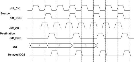

在写调整期间,存储器控制器需要补偿额外的跨越时间偏移(对每个存储器器件,信号延迟是不同的),这是由于fly-by拓扑结构及选通和时钟引入的。如图2所示,源CK和DQS信号到达目的地有延迟。对于存储器模块的每个存储器元件,这种延迟是不同的,必须逐个芯片进行调整,如果芯片有多于一个字节的数据,甚至要根据字节来进行调整。该图说明了一个存储器元件。存储器控制器延迟了DQS,一次一步,直到检测到CK信号从0过渡到到1。这将再次对齐DQS和CK,以便DQ总线上的目标数据可以可靠地被捕获。由于这是由DDR3存储器控制器自动做的,电路板设计人员无须担心实施的细节。设计人员会从额外的裕度中得到好处,这是由DDR3存储器控制器中的写调整的特性所创建的。
图2 写调整的时序图
