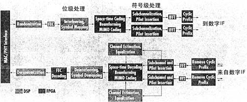

组合的DSP和FPGA确保整个系统的灵活性,并提供重新可编程性以确定系统缺陷,而且支持不同的标准。DSP和FPGA之间的分配策略依赖于处理要求、系统带宽、系统配置、发射和接收天线数。图1示出OFDMA基系统(如WiMAX或LTE)中基带物理层(PHY)功能的典型DSP/FPGA分配。

包含先进的多天线技术,这类系统所提供的吞吐量可达到75~100MPS。基带PHY功能可大致分为位级(bit-level)处理和符号级(Symbol-level)处理功能。

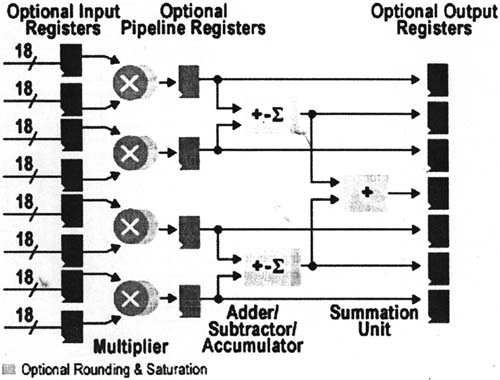

图2示出包含在高端FPGA(Altera公司StratixⅡ器件)内的嵌入式DSP单元。DSP处理器通常有多达8个专用乘法器,而StratixⅡ器件有多达384专用乘法器,提供的吞吐量高达346GMAC,这比现有的DSP高出一个量级。

图1示出应用在基站中的多发送和接收天线。在这种配置中,对于每个天线流的符号处理是单独实现,在MIMO译码执行前产生单个位级数据流。在串行状态用DSP实现操作时,符号级复杂性随天线数线性增加。例如,用两个发送和两个接收天线时,FFT和IFFT功能消耗1GHz DSP近60%(假设变换大小是2048点)。相反,用FPG实现多天线基计算是非常有效的。FPGA提供并行处理和时间多路转换来自多路天线间数据。

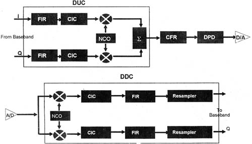

8 数字IF处理
图3示出来自基带信道极的数据,送到RF板进行数字中频处理,包括数字上变频(DUC)、CFR和DPD。数字IF扩展了基带域到天线范围之外的数字信号处理。这增加了系统灵活性,并降低了制造成本。此外,数字频率变换比传流的模拟技术,能提供更大的灵活性和更高的性能(在衰减和选择性方面)。
图3 数字RF处理功能
需要CFR和DPD功能来改善用在基站中放大器效率。这些功能也有助于大大降低RF板的总成本。CFR和DPD包含复杂的乘法,取样率可高达100MSPS以上。类似于DUC,在接收端需要数字下变频(DDC)把IF频率变为基频。DUC和DDC都采用复杂的滤波器结构,包括有限脉冲响应(FIR)和级联积分梳状(CIC)滤波器。先进的FPGA提供运行速度高达350MHz的数百个18×18乘法器。这不仅提供并行处理多信道的平台,而且也是一个经济集成单芯片方案。
