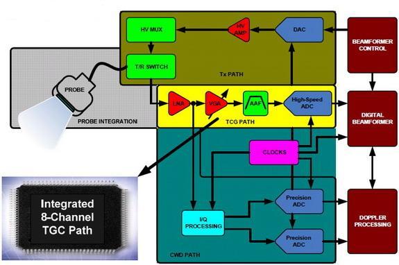

今天,IC 制造商能够集成完整的多通道TGC 路径,如图2 所示。多通道、多元件集成使得超声系统设计变得更容易,并可在不牺牲性能的前提下减少PCB 板尺寸和功耗。随著更高集成度方案变得更加占据主导地位,其在成本、尺寸和功耗降低方面的优势将进一步体现出来,并将使得系统的散热量更低、电池寿命更长。
图2:常见的集成方法
超声子系统(如ADI 公司集成了LNA/AAF/ADC 和交叉点开关的AD9272/AD9273)实现了完整的TGC 路径,这是超声系统最常见的接收路径。这两个器件为系统设计师提供了在性能和功耗之间进行权衡的灵活性:高性能AD9272 具有低噪声特性(0.75nV/rt-Hz),低功耗AD9273 在采样率为40MSPS 时每个完整TGC 通道仅消耗100mW。这两款引脚兼容的器件采用串行I/O 来实现低引脚数。它们均采用紧凑的14mm×14mm×1.2mm 封装,与多芯片解决方案相比,它们可将每通道占位面积和功耗降低33%以上。

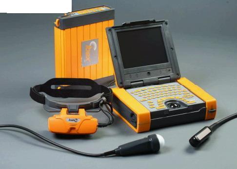

便携式超声设备提供了一个不同类别的应用机会,特别是在电力系统不太稳定或不可靠的地方,如偏远村庄诊所、紧急医疗服务、动物养殖场、桥梁和大型机械设备检修车间。
图3:用于大型动物饲养农场的便携式超声系统

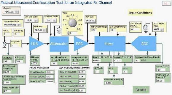

ADI 公司的AD927x 提供了多种可配置性,设计师可调整输入电压范围、偏置电流、采样率和增益。取决于需要的成像方式或探头类型,系统设计师可以适当地对设计进行实时系统级调整,从而可以最低的功耗提供最高的性能。
在一个典型的应用中,来自一个产生0.5Vpp 信号的5MHz 探头的图像将被采集。如果整个通道上只有0.86nV/rt-Hz 或1.4nV/rt-Hz 噪声的LNA(低噪声放大器)是采用50 欧姆电阻进行源端匹配,那么该系统的输入动态范围将是92dB,并产生3.8dB 的噪声指数(NF)。这可转化为66.3dB 的输出动态范围,它允许系统设计师实现每通道仅消耗191mW(在40MSPS 的采样率下)的同时,保持最优的性能。
如果系统的性能超过了预期,又能使每通道能节省50mW 的话,那么系统设计师可能决定将系统输入动态范围减少2dB。系统设计师可以尝试调整增益、偏置、端接匹配和其它参数,来验证这是否可行,但改变所有这些参数来了解系统的权衡可能很困难。
配置工具(如ADI 公司为其AD927x 系列器件开发的配置工具)使得系统设计师可以很方便地评估性能,如图4 所示。在这里,所有的功能特性都已经到位,它们使得系统设计师能够快速地做出这些权衡,以及调整系统以直接集成到一个IC 中。这使得设计师无需改变实际硬件和进行繁琐的图像处理测试,就可以验证这些权衡。
图4:AD9272/9273 配置工具
此外,配置工具将把优化配置参数转换成数字化设置,并生成一个文件,它可以复制成部分系统的最终配置。
